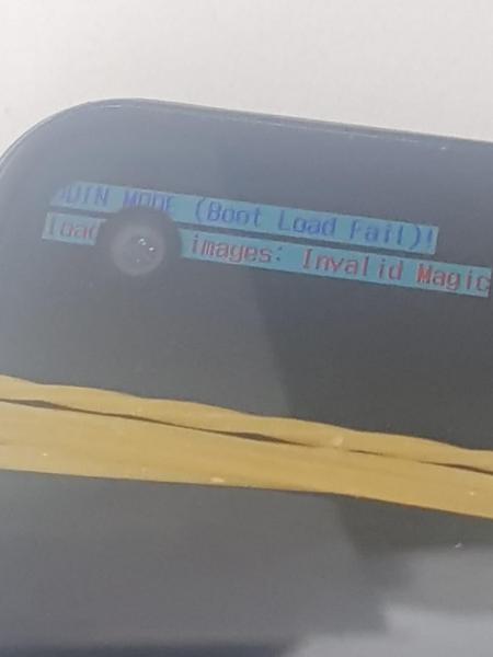

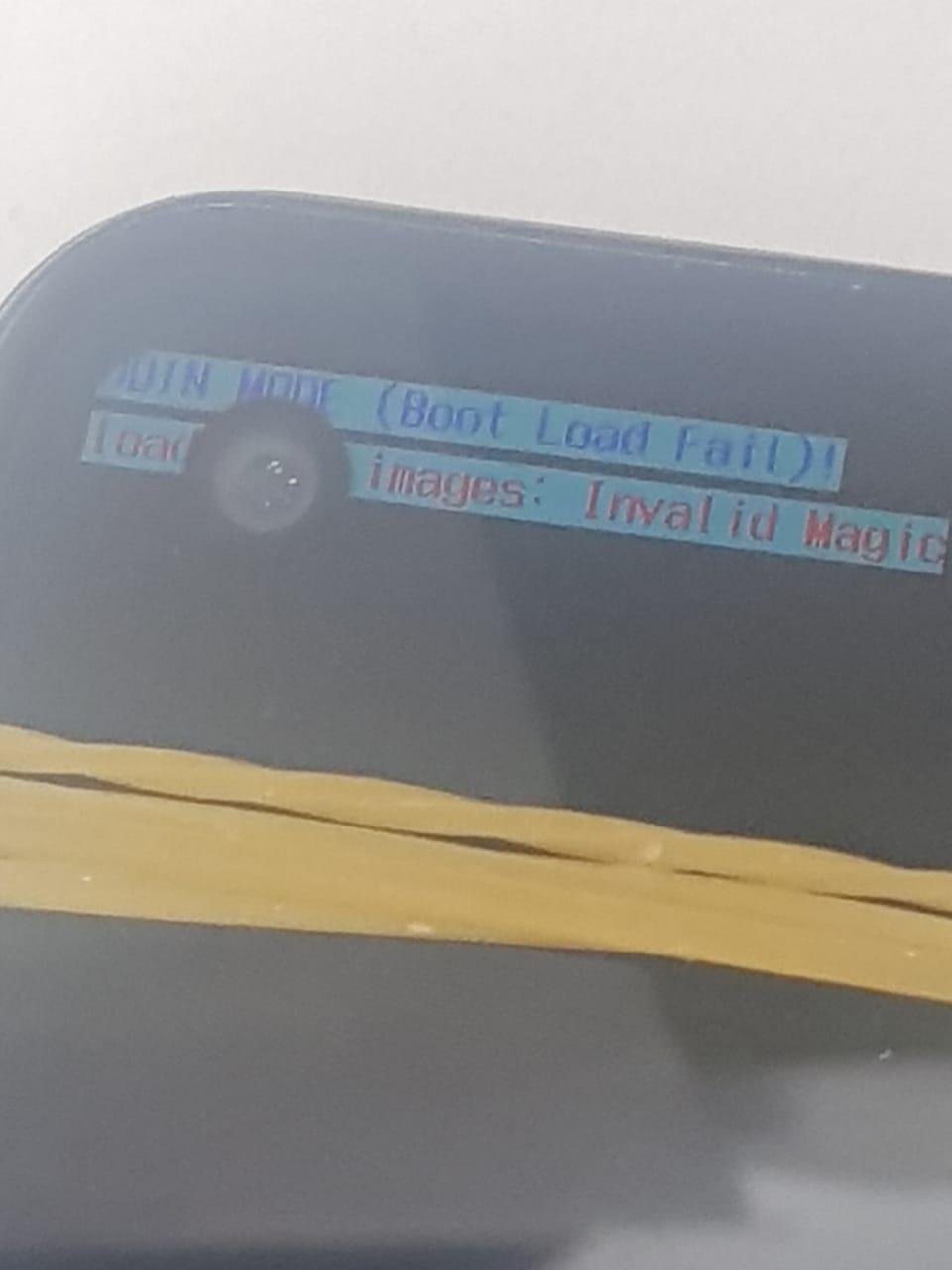

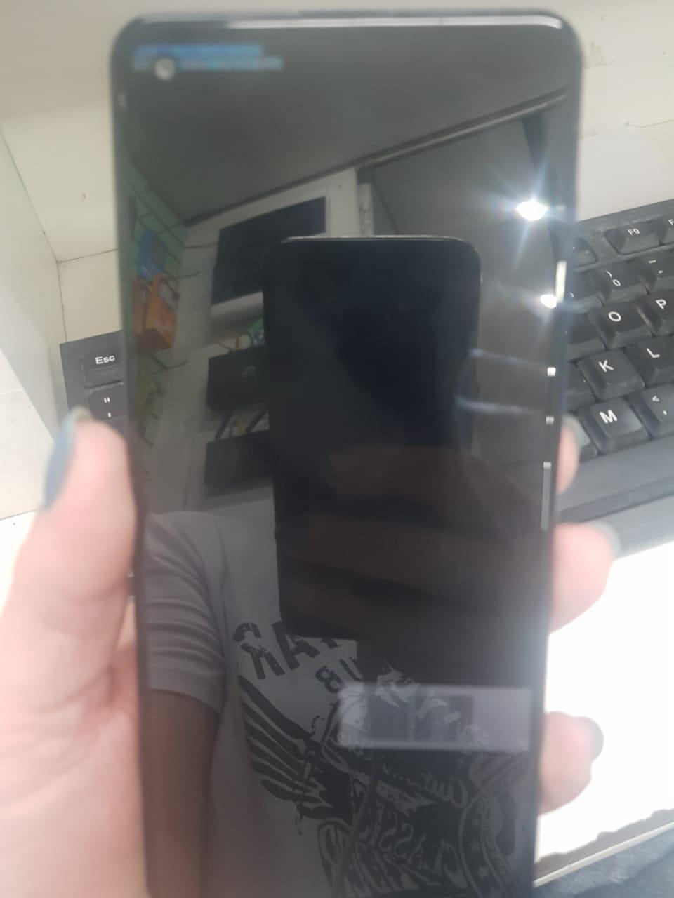

portalazulcell Postado Agosto 5, 2022 Compartilhar Postado Agosto 5, 2022 Boa tarde, por favor alguém ´poderia me ajudar? Entrou na assistência esse aparelho (A21s) na tela reset, quando foi feito os comandos não reiniciou mais, o aparelho ficou nessa tela com o código de barras. Ja tentei passar a Rom e da erro na parte Re-Particion. Pela Box Octoplus não reconhece. Alguma dica, ou alguma rom especifica . Citar Link para o comentário Compartilhar em outros sites More sharing options...
reset0 Postado Agosto 5, 2022 Compartilhar Postado Agosto 5, 2022 3 horas atrás, portalazulcell disse: Boa tarde, por favor alguém ´poderia me ajudar? Entrou na assistência esse aparelho (A21s) na tela reset, quando foi feito os comandos não reiniciou mais, o aparelho ficou nessa tela com o código de barras. Ja tentei passar a Rom e da erro na parte Re-Particion. Pela Box Octoplus não reconhece. Alguma dica, ou alguma rom especifica . Acho que agora so resolve com box JTAG, pois ele nem consegue mais montar a tabela de partições. portalazulcell reagiu a isso 1 Citar Link para o comentário Compartilhar em outros sites More sharing options...
