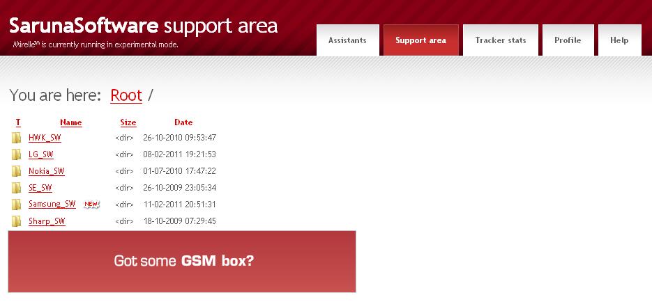

hwilian Postado Fevereiro 17, 2011 Postado Fevereiro 17, 2011 felipemoto disse: boa tarde pessoal! estou com n73 ki estava com problemas na inicializaçao, fiz a flash nele pra ultima versao disponivel, so ki ele continua com o mesmo erro. pra piorar agora ele esta em chines, e com mesmo erro. utilizo a nbox, com hwk, o software foi baixado pelo naviFirm O problema de ele estar em chinês é por causa do pacote de idiomas dessa firmware que tem disponível apenas as línguas inglesa e chines. Amigo verifica no log da box em "C:\Arquivos de programas\Nokia\Phoenix\_!_LOG" qual era a versão do aparelho antes de vc passar a flash nele pela primeira vez. Feito isso baixe a flash correta do aparelho pelo suporte da Saras. Para acessar o suporte clique na aba "UFSx" e em seguida clique no botão "Support". Vai aparecer essa tela... va navegando até achar a que vc precisa. Isso deve resolver. Boa sorte Citar
hwilian Postado Fevereiro 17, 2011 Postado Fevereiro 17, 2011 Só uma observação, o suporte funciona com arquivos torrent, então vc precisará ter instalado o cliente uTorrent para baixar as firmware propriamente ditas. Citar
