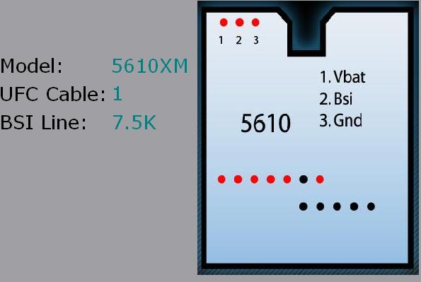

Amigão, várias coisas podem levar a esse problema, que é falta de comunicação - Celular - Cabo - Box desatualizada Algumas possíveis soluções. Tente fazer o procedimento com utilizando essa pinagem que está em anexo... Desinstale tudo depois passe o ccleaner ou revo unistaller e faça a reinstalação da sua box com os arquivos mais atualizados... Faça a limpeza da placa e dos contatos que entram em contato com o cabo. Troque o cabo Abraços e Boa Sorte... Poste os resultador
Olá amigos tentei o procedimento recomendado mas nao resolveu o problema, a caixinha onde troca a resistencia queima com facilidade, ela tem um luz vermelha no centro dela, nao observei bem antes, se ela estava acendendo, notei q nao acende, se alguem puder dar uma forcinha, grato
