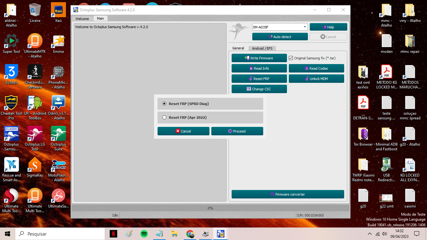

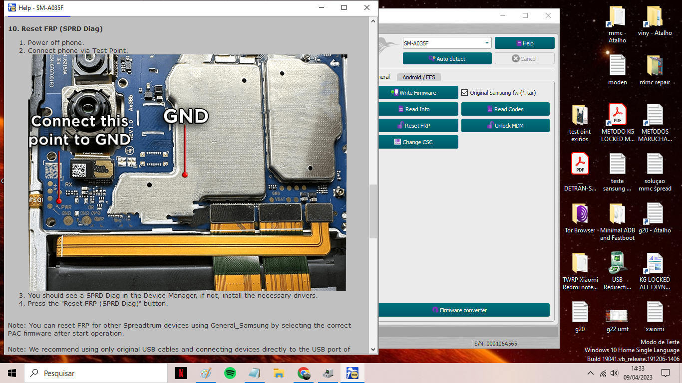

Aldinei Jose Postado Abril 9, 2023 Compartilhar Postado Abril 9, 2023 desculpe a demora estava em viagem , seleciona a opçao a035f, e o mesmo aparelho so muda regiao a letra vai abrir a opçao de fazer test point no menu de ajuda tem o test point , faz com ele aberto Afonso Lopes reagiu a isso 1 Citar Link para o comentário Compartilhar em outros sites More sharing options...
