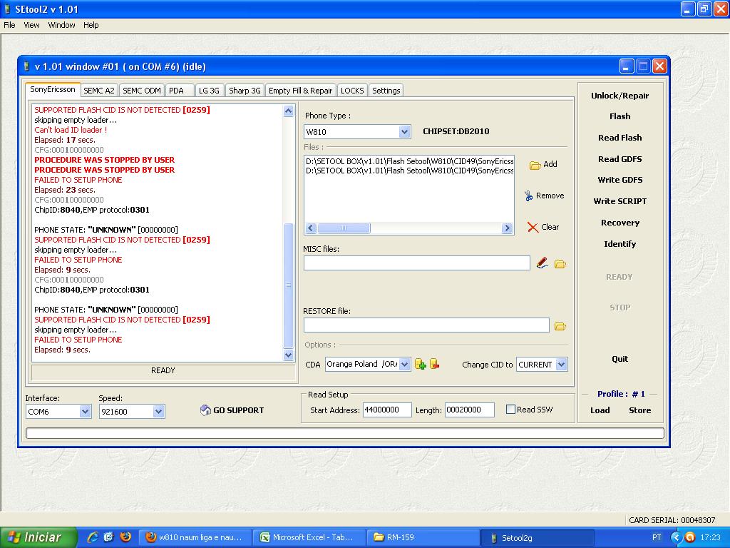

el loko Postado Fevereiro 24, 2011 Autor Compartilhar Postado Fevereiro 24, 2011 eu conseguir fazer ele reconhecer atraves do cabo rj45, mas tda flash q jogo nele, ou qndo peço pra box reconhecer o aparelho dah o seguinte erro: aguardo uma ajuda d vcs Link para o comentário Compartilhar em outros sites More sharing options...
Petterson Boeno Postado Fevereiro 24, 2011 Compartilhar Postado Fevereiro 24, 2011 eu conseguir fazer ele reconhecer atraves do cabo rj45, mas tda flash q jogo nele, ou qndo peço pra box reconhecer o aparelho dah o seguinte erro: [ATTACH=CONFIG]17425[/ATTACH] aguardo uma ajuda d vcs Amigo de um Indentify e poste a imagem da leitura. E nos diga quais as opiçoes esta marcando ( na aba setting ) para atualizar? Link para o comentário Compartilhar em outros sites More sharing options...
Frank Mercury Postado Fevereiro 24, 2011 Compartilhar Postado Fevereiro 24, 2011 aparentemente o cid que vc esta colocando nao e dele tente outra versao desse cid se nao der tente alterar o cid da flash .... gualquer modificaçao post ok vlw Link para o comentário Compartilhar em outros sites More sharing options...
el loko Postado Fevereiro 25, 2011 Autor Compartilhar Postado Fevereiro 25, 2011 a imagem do identify eh a ultima q postei e naum consegui ver o cid do aparelho, pois ele tah dando o erro postado na imagem, desde jah grato a vcs pela ajuda Link para o comentário Compartilhar em outros sites More sharing options...
rafael moreira Postado Fevereiro 25, 2011 Compartilhar Postado Fevereiro 25, 2011 Seu aparelho esta sendo indentificado como desconhecido, tente diminuir a velocidade de leitura da porta ou tente fazer leitura pelo usb. caso ja tenha feito isso, desoxide novamente o aparelho (deixa de molho recomendavel 1dia pro outro) e tente novamente. Caso nao funcione seria necessario uma ressolda: primeiro parte de leitura, componentes proximo ao conector usb e depois e somente em ultimo caso nas memorias. Espero ajudar. Link para o comentário Compartilhar em outros sites More sharing options...
el loko Postado Fevereiro 26, 2011 Autor Compartilhar Postado Fevereiro 26, 2011 bom amigo, resoldei a placa dele, limpei bem e deixei d ontem p hj na banheira quimica, limpei novamente e continua a box a naum reconhecer o aparelho, desde jah grato pela ajuda d vcs. Link para o comentário Compartilhar em outros sites More sharing options...
Paulo Pessoa Postado Fevereiro 26, 2011 Compartilhar Postado Fevereiro 26, 2011 bom amigo, resoldei a placa dele, limpei bem e deixei d ontem p hj na banheira quimica, limpei novamente e continua a box a naum reconhecer o aparelho, desde jah grato pela ajuda d vcs. Pode ser Fisico. Obs: Caso queira Reabri o Tópico Me envie uma (mp) Link para o comentário Compartilhar em outros sites More sharing options...
