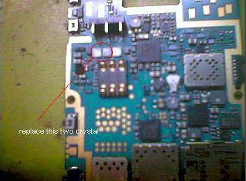

a imagem só fica distorcida parecendo o encrivel hulck na foto batida da pessoa, mas quando liga a camera a imagem fica normal sem distorcer as cores da imagem. alguem teria uma dica para esse celular? só mas uma observaçao foi trocado o display e o cabo flex
Os componentes trocados são de procedência originais ? Fassa os segintes passos:
1º troque os componentes por originais.
2º Veja se essa pci tem sinais de oxidação mesmo não tendo fassa uma limpeza
3º Em seguida aplique uma ressolda no mesmo e teste caso não tenha exito
4º Com bastante fluxo de solda ressolde esses componentes se assim não resolver troque-o [OCULTAR]post-22482-139967509236_thumb.jpg[/OCULTAR]
e post resultados. Boa sorte!
