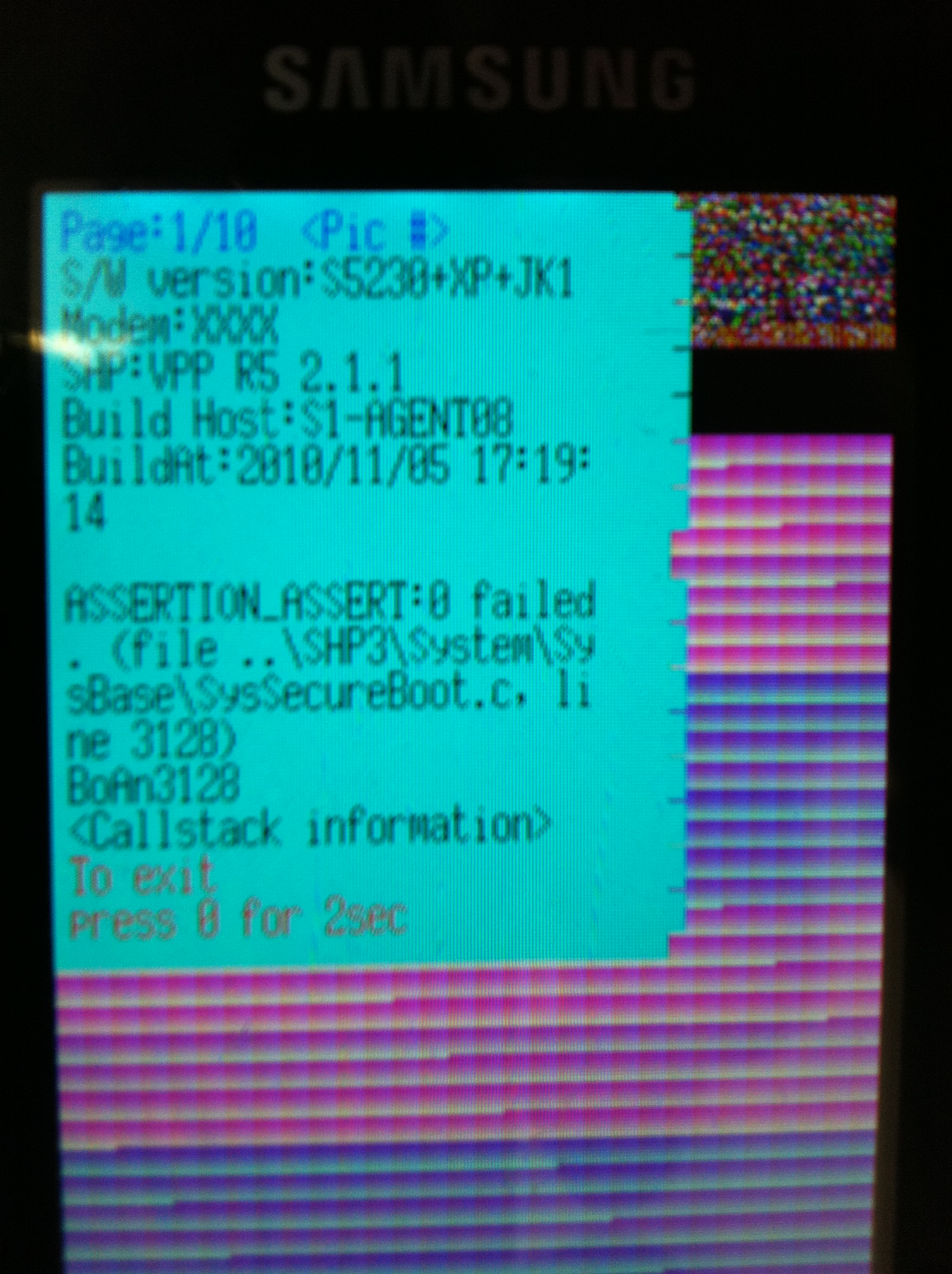

Dennis Teliseski Postado Março 1, 2011 Autor Compartilhar Postado Março 1, 2011 após flash certinho aparelho aceitou normalmente fiz leitura leu o code freezado e code unlock e deu esta imagem Citar Link para o comentário Compartilhar em outros sites More sharing options...
Wellington Maciel™ Postado Março 1, 2011 Compartilhar Postado Março 1, 2011 após flash certinho aparelho aceitou normalmente fiz leitura leu o code freezado e code unlock e deu esta imagem [ATTACH=CONFIG]17524[/ATTACH][ATTACH=CONFIG]17525[/ATTACH] Aplique outra Flash e veja se problema persiste. Arquivos flash abaixo: http://www.clangsm.com.br/vb/equipamentos-para-manuten%E7%E3o/software-produtos-box/saras-soft-team-ufs-hwk/m%F3dulo-hwk/291-arquivos-flash-samsung-gsm-para-hwk-2.html#post17418 http://www.clangsm.com.br/vb/equipamentos-para-manuten%E7%E3o/software-produtos-box/saras-soft-team-ufs-hwk/m%F3dulo-hwk/291-arquivos-flash-samsung-gsm-para-hwk-6.html#post35821 Aguardo Respostas.... Equipe Clan Gsm!!! Citar Link para o comentário Compartilhar em outros sites More sharing options...
Dennis Teliseski Postado Março 1, 2011 Autor Compartilhar Postado Março 1, 2011 passei flash novamente agora a minha ufs hwk só lê code freezado o code subsidio só fika zerado vou pedir pedir code subsidio e posto resultado. Citar Link para o comentário Compartilhar em outros sites More sharing options...
