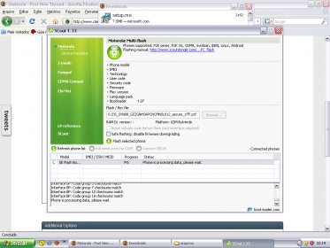

mazala Postado Março 2, 2011 Compartilhar Postado Março 2, 2011 Pessoal estou com este atc que tava com o seguinte problema de ficar travado no logo da motorola ao ligar, ja tentei master reset e nada, peguei algumas flash que achei aqui no forum, so que o mais engraçado que trava sempre em 9% e não sai de la, alguém ja pegou e como resolver vlw abraços Citar Link para o comentário Compartilhar em outros sites More sharing options...
magalhaescell Postado Março 2, 2011 Compartilhar Postado Março 2, 2011 Pessoal estou com este atc que tava com o seguinte problema de ficar travado no logo da motorola ao ligar, ja tentei master reset e nada, peguei algumas flash que achei aqui no forum, so que o mais engraçado que trava sempre em 9% e não sai de la, alguém ja pegou e como resolver vlw abraços veja se nao tem marca de oxidaçao faça uma limpeza uma boa resolda e aplique outra flash poste o resultado Citar Link para o comentário Compartilhar em outros sites More sharing options...
Dennis Teliseski Postado Março 2, 2011 Compartilhar Postado Março 2, 2011 já tive problema com este aparelho consegui recuperar com o programa RSD coloca em modo boot e passa flash Citar Link para o comentário Compartilhar em outros sites More sharing options...
Dennis Teliseski Postado Março 2, 2011 Compartilhar Postado Março 2, 2011 mazala baixe flash aki no clan mesmo flash motorola que vai resolver seu problema Citar Link para o comentário Compartilhar em outros sites More sharing options...
