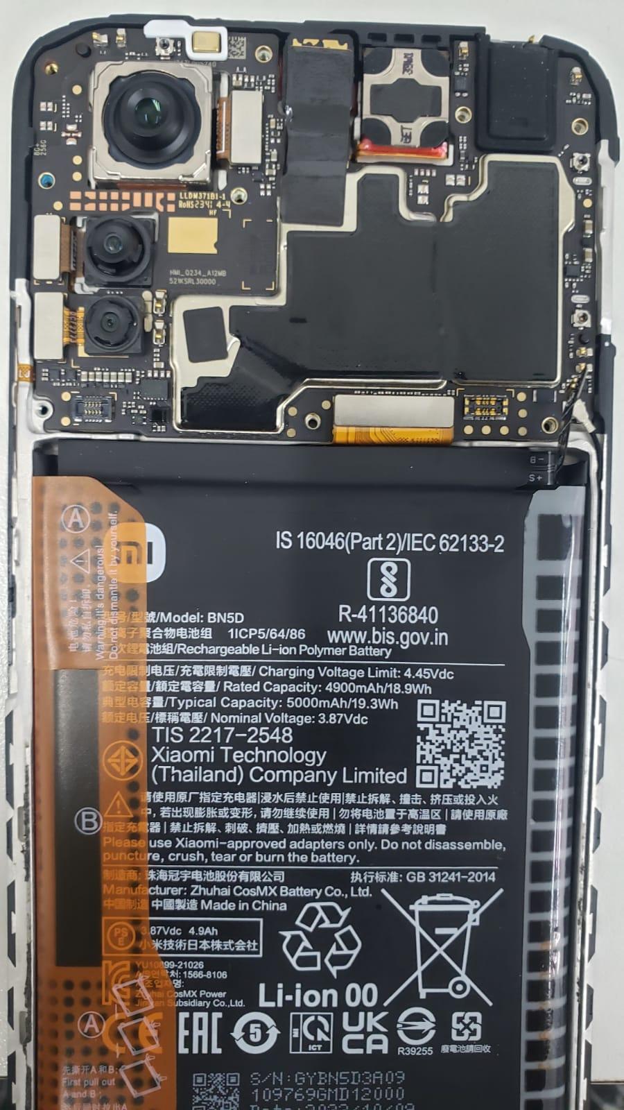

packan Postado Maio 15, 2024 Compartilhar Postado Maio 15, 2024 Gostaria de saber se alguém tem imagem onde faz o test point modo edl do xiaomi note 12s Citar Link para o comentário Compartilhar em outros sites More sharing options...
Ary Braga Postado Maio 15, 2024 Compartilhar Postado Maio 15, 2024 Este aparelho é MediaTek, não tem T.P Citar Link para o comentário Compartilhar em outros sites More sharing options...
packan Postado Maio 15, 2024 Autor Compartilhar Postado Maio 15, 2024 Como coloca ele em modo edl ? Citar Link para o comentário Compartilhar em outros sites More sharing options...
Aldinei Jose Postado Maio 15, 2024 Compartilhar Postado Maio 15, 2024 nao e o modo edl mas modo brom na cpu mtk o xiaomi e desligado segure vol + e - e insira o cabo Citar Link para o comentário Compartilhar em outros sites More sharing options...
