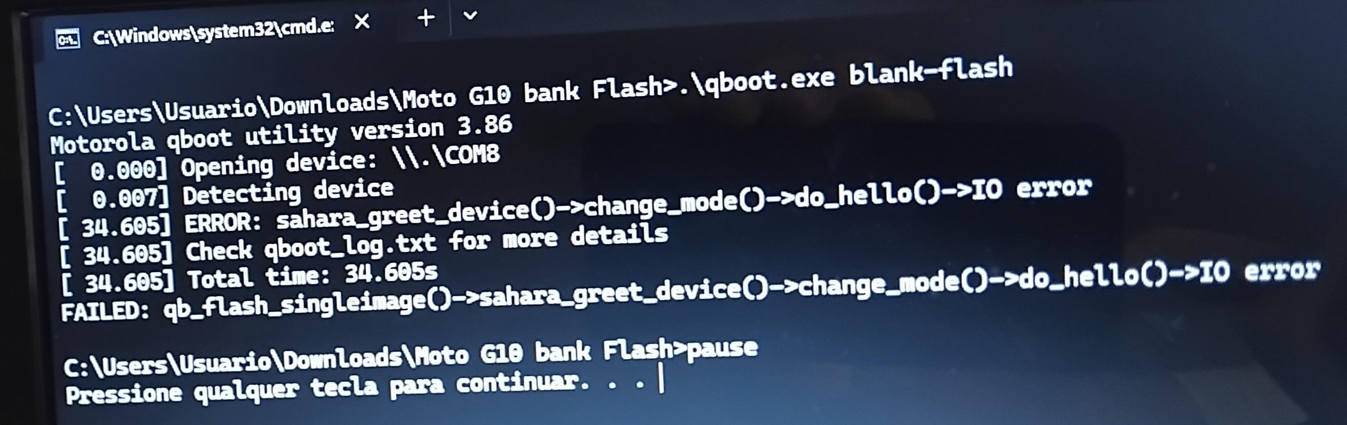

vitin33 Postado Fevereiro 3 Autor Compartilhar Postado Fevereiro 3 Em 03/02/2025 em 13:47, ToninhoSantos disse: Bank Flash sua única função é ressuscitar o aparelho para que possa entrar em modo fastboot para dar início a restauração de software. Desbloquear o bootloader utiliza outro método. Sugiro pesquisar lá internet. Expand Ele estava ligando mas ficava reiniciando e travando. Agora ele não liga,só reconhece no pc como driver qualcomm hs-usb qdloader 9008. Por isso preciso do arquivo blank flash atualizado do moto G10 xt2127-1. Citar Link para o comentário Compartilhar em outros sites More sharing options...
ToninhoSantos Postado Fevereiro 3 Compartilhar Postado Fevereiro 3 Em 03/02/2025 em 15:51, vitin33 disse: Ele estava ligando mas ficava reiniciando e travando. Agora ele não liga,só reconhece no pc como driver qualcomm hs-usb qdloader 9008. Por isso preciso do arquivo blank flash atualizado do moto G10 xt2127-1. Expand Tente esse bankfkash abaixo.. Por favor não esqueça de atualizar o seu perfil.. Fórum destinado a técnicos.. Obtendo exito ou insucesso reporte aqui mesmo no tópico. Espero ter ajudado https://drive.google.com/file/d/1B0avQXiT1L1sARJ2HT5lJ3PckJ1erBjM/view?usp=drivesdk Citar Link para o comentário Compartilhar em outros sites More sharing options...
vitin33 Postado Fevereiro 3 Autor Compartilhar Postado Fevereiro 3 Em 03/02/2025 em 17:00, ToninhoSantos disse: Tente esse bankfkash abaixo.. Por favor não esqueça de atualizar o seu perfil.. Fórum destinado a técnicos.. Obtendo exito ou insucesso reporte aqui mesmo no tópico. Espero ter ajudado https://drive.google.com/file/d/1B0avQXiT1L1sARJ2HT5lJ3PckJ1erBjM/view?usp=drivesdk Expand Citar Link para o comentário Compartilhar em outros sites More sharing options...
vitin33 Postado Fevereiro 3 Autor Compartilhar Postado Fevereiro 3 Em 03/02/2025 em 17:43, vitin33 disse: Esse arquivo blank flash não deu certo. Expand Citar Link para o comentário Compartilhar em outros sites More sharing options...

ToninhoSantos Postado Fevereiro 5 Compartilhar Postado Fevereiro 5 (editado) Em 03/02/2025 em 17:55, vitin33 disse: O firmware que esta instalado nele é a última versão:Moto G10 xt2127-1 RRBS31.Q1-3-48-22. Preciso do arquivo blank flash mais atualizado ainda,o último no caso. Expand Como nosso amigo Aldinei lhe informou, somente irá ter êxito reparando o boot via Easy Jtag ou Medusa Pro, por USB acredito não existir versão atualizada de bankfkash. Nos dê o histórico desse aparelho por favor. O aparelho chegou assim até você, ou ficou assim após algum procedimento de de software mal sucedido? Editado Fevereiro 5 por ToninhoSantos Aldinei Jose reagiu a isso 1 Citar Link para o comentário Compartilhar em outros sites More sharing options...
vitin33 Postado Fevereiro 6 Autor Compartilhar Postado Fevereiro 6 O aparelho chegou pra mim travando na logo e reiniciando,ele estava ligando mas depois desligou sozinho. Agora não liga e só reconhece no pc como driver Qualcomm HS-USB QDLoader 9008 Driver. Citar Link para o comentário Compartilhar em outros sites More sharing options...
ToninhoSantos Postado Fevereiro 6 Compartilhar Postado Fevereiro 6 Em 06/02/2025 em 22:26, vitin33 disse: O aparelho chegou pra mim travando na logo e reiniciando,ele estava ligando mas depois desligou sozinho. Agora não liga e só reconhece no pc como driver Qualcomm HS-USB QDLoader 9008 Driver. Expand Se não tentou nenhuma intervenção de software nele para que ficasse assim, o problema é de hardware e não software . Verifique as tensões da memória emmc se apresentam 2.8vcc, e 1.8v vccq.. Caso tenha as tensões muito provavelmente precisará fazer um reballing nesta memória . Aldinei Jose reagiu a isso 1 Citar Link para o comentário Compartilhar em outros sites More sharing options...
