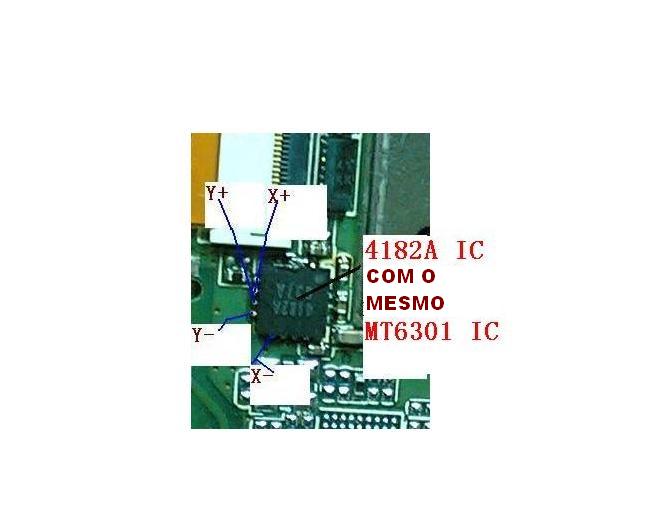

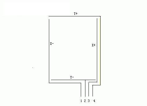

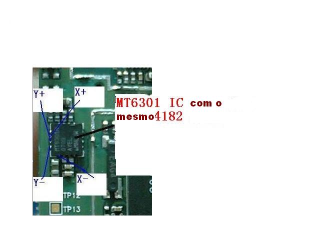

Ronysat-PB Postado Agosto 26, 2009 Postado Agosto 26, 2009 Touch Screen uso da 4-tela da resistência do fio, quatro linhas são: X1, X2, Y1, Y2 X1, X2, no sentido horizontal para uma mudança na resistência, Y1, Y2 para a resistividade longitudinal. Como você sabe qual a linha é de dois x1 x2 y1 y2? Painel de toque ao longo das quatro linhas acima estão enfrentando seu próprio olhar para a tela de cima para baixo na linha é de cerca de ambos os lados do x1 x2 é y1 y2. Fundada telas do telefone tocar quatro pontos de medição da tensão. Duas 2.7V e dois 0v. duas de tensão são medidos após a inicialização. 2,7 v é y. X não é a voltagem. Após correspondente com xy geralmente podem ser conectados. Se a tela do painel de toque e em posição oposta ou inversa.contraste x-y invertido. touch screen.txt Citar

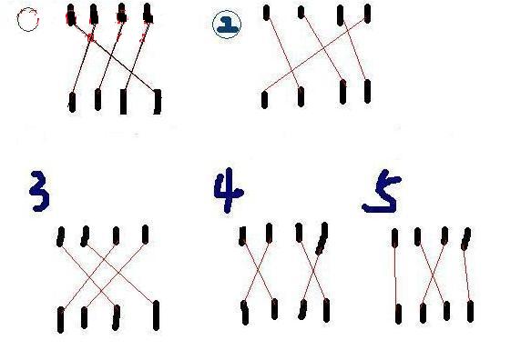

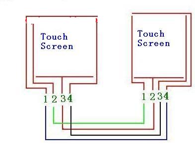

alessandro george Postado Março 23, 2010 Postado Março 23, 2010 muito obrigado amigo , me ajudara muito , outra duvida que tenho , como posso , retirar o touch scren sem quebralo ? ha alguma tecnica especial?, Deus abençoe meus amigos do clan estou com um pedido eu usei esses esquemas e o janp 1 e o janp 2 deram certo mas eu calibro eu reseto o aparelho mas senpre fica com as funçoes invertidas ele calibra rapido mas as funçoes ficam uma no canto e a outra no outro vc não tem outro janp de outra forma pos já testei todos aqueles jamps mas nao deu certo. quero deixar bem claro q das 5 imagensde jampi a 1 e a 2 foram as unicas q funçionaram invertidas mas funcionaram mas quero saber se tem outro jeito pos já resetei e já calibrei mas não deixa as funçoes no logar fica sempre invertida ok Citar
alessandro george Postado Março 27, 2010 Postado Março 27, 2010 Touch Screen uso da 4-tela da resistência do fio, quatro linhas são: X1, X2, Y1, Y2 X1, X2, no sentido horizontal para uma mudança na resistência, Y1, Y2 para a resistividade longitudinal. Como você sabe qual a linha é de dois x1 x2 y1 y2? Painel de toque ao longo das quatro linhas acima estão enfrentando seu próprio olhar para a tela de cima para baixo na linha é de cerca de ambos os lados do x1 x2 é y1 y2. Fundada telas do telefone tocar quatro pontos de medição da tensão. Duas 2.7V e dois 0v. duas de tensão são medidos após a inicialização. 2,7 v é y. X não é a voltagem. Após correspondente com xy geralmente podem ser conectados. Se a tela do painel de toque e em posição oposta ou inversa.contraste x-y invertido. boa noite amigo tenho uma duvida pos estou com um atc q estou trocando o touch mas testei os 5 jampis q vc postou nas imagens mas não funcionuo quer diser o esquema 3 ele funcionou parcialmente pos ficou com as funçoes fora do lugar e algumas areas do touch não fucionaram mas eu quero perguntar é se existe mas outras ligaçoes pra faser o touch funcionar pos esse aqui ta ruin o modelo dele é esse - ( jing ling - mini w300 ) se vc tiver uma respost estou esperando pos tenho que entregar esse aparelho amanhã ok desde já obrigado ! ratificando eu já fis um por um dos jampis q vc postou tem ou existemas algum q não foi postado ou existe mas vc ainda não tem Citar
alessandro george Postado Março 27, 2010 Postado Março 27, 2010 meus amigos do clan estou com um pedido eu usei esses esquemas e o janp 1 e o janp 2 deram certo mas eu calibro eu reseto o aparelho mas senpre fica com as funçoes invertidas ele calibra rapido mas as funçoes ficam uma no canto e a outra no outro vc não tem outro janp de outra forma pos já testei todos aqueles jamps mas nao deu certo. quero deixar bem claro q das 5 imagensde jampi a 1 e a 2 foram as unicas q funçionaram invertidas mas funcionaram mas quero saber se tem outro jeito pos já resetei e já calibrei mas não deixa as funçoes no logar fica sempre invertida ok caso resolvido Citar
alessandro george Postado Março 27, 2010 Postado Março 27, 2010 boa noite amigo tenho uma duvida pos estou com um atc q estou trocando o touch mas testei os 5 jampis q vc postou nas imagens mas não funcionuo quer diser o esquema 3 ele funcionou parcialmente pos ficou com as funçoes fora do lugar e algumas areas do touch não fucionaram mas eu quero perguntar é se existe mas outras ligaçoes pra faser o touch funcionar pos esse aqui ta ruin o modelo dele é esse - ( jing ling - mini w300 ) se vc tiver uma respost estou esperando pos tenho que entregar esse aparelho amanhã ok desde já obrigado ! ratificando eu já fis um por um dos jampis q vc postou tem ou existemas algum q não foi postado ou existe mas vc ainda não tem ei meus amigos do clan eu tenho as fotos pra q vcs vejam bem de perto o problema . Se é um caso espessiao? Citar
