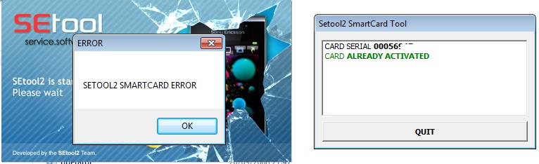

cellphone Postado Julho 28, 2011 Compartilhar Postado Julho 28, 2011 Hoje fui usar minha Setool Box, e me deparei com problema de SMART CARD e antes estava funcionando normal, nao mechi em drives nenhum do PC, ja desistalei e instalei tudo novamente e apresentou o mesmo problema, já fiz teste em outro PC e apresentou o mesmo error de smart card. Depois de muitos teste abri minha box e tirei o SIM SMART CARD e coloquei em outra interface no caso foi a VYGIS e apresentou o mesmo error também, coloquei o SIM SMART CARD da Vygis na interface da Setool e abriu corretamente. Eu acredito que o problema esta no SMART CARD da Setool, uma coisa curiosa é que quando abro o execultavel do Ativador(imagem abaixo) ele ler o serial da Smart Card Setool, e quando abro o prórprio programa da Setool da o erro "SETOOL2 SMARTCARD ERROR" como mostra nas imagem abaixo. Citar Link para o comentário Compartilhar em outros sites More sharing options...
rochater Postado Setembro 14, 2011 Compartilhar Postado Setembro 14, 2011 Aqui hoje deu o mesmo problema mas acho que foi devido as tentativas de instalar a dongle gevey, fiquei alterando os drives, mas fiz apenas uma desinstalacao e instalacao dos drives e voltou a funcionar na boa. Citar Link para o comentário Compartilhar em outros sites More sharing options...
