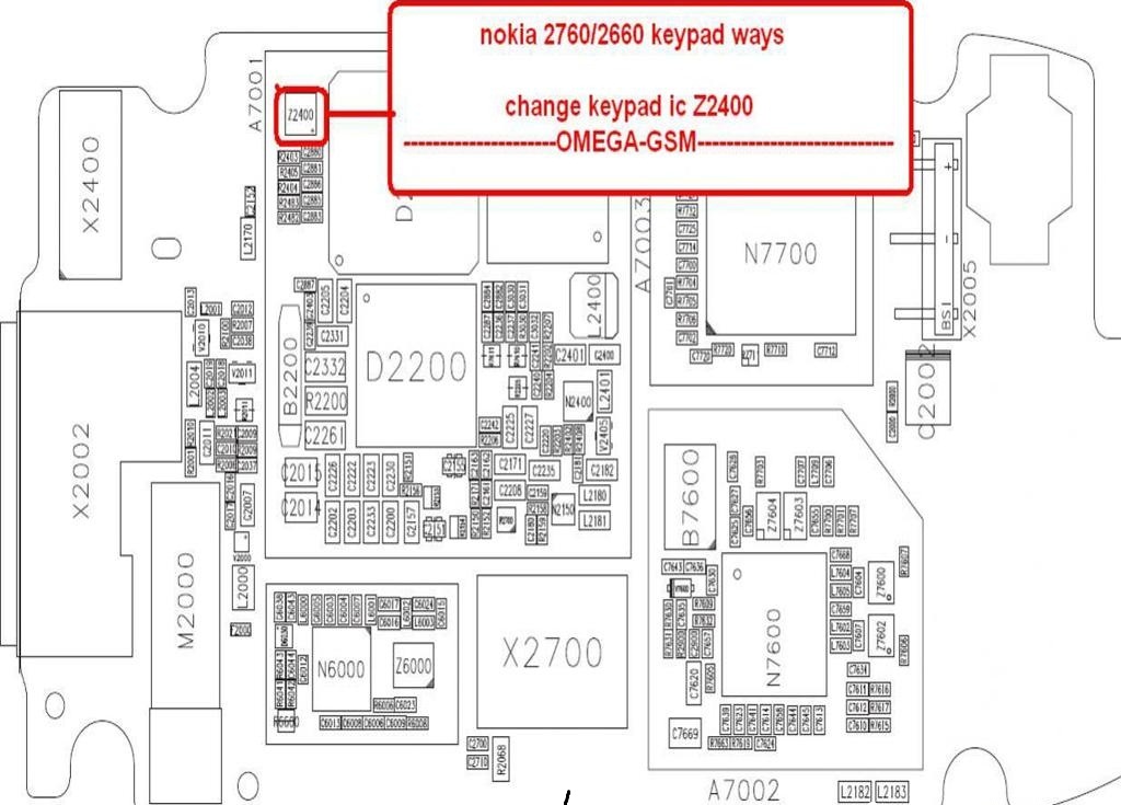

marlon manito Postado Março 17, 2011 Compartilhar Postado Março 17, 2011 boa noite pessoal checou a qui na minha asssitencia esse celular com esse bloblema ja fiz de tudo fiz uma resolda na pci e nada se alguem pode me ajuda ficarei grato desde já agradeço a todos tenha uma boa noite agurdo resp. Srº preste mais atenção onde vai abrir tópico; Você o abriu em uma area ( Motorola ). Movido para area correta, Nokia. Equipe ClanGSM Citar Link para o comentário Compartilhar em outros sites More sharing options...
leandrosouza Postado Março 18, 2011 Compartilhar Postado Março 18, 2011 oi verifica se o aparelho foi molhado se sim faça uma boa limpeza nele. se nao foi molhado at. o software dele com a versao maior. e poste resultados Citar Link para o comentário Compartilhar em outros sites More sharing options...
Zaqueu Rocha Postado Março 18, 2011 Compartilhar Postado Março 18, 2011 amigo marlon resolde ou troque esse c.i!!! Citar Link para o comentário Compartilhar em outros sites More sharing options...
