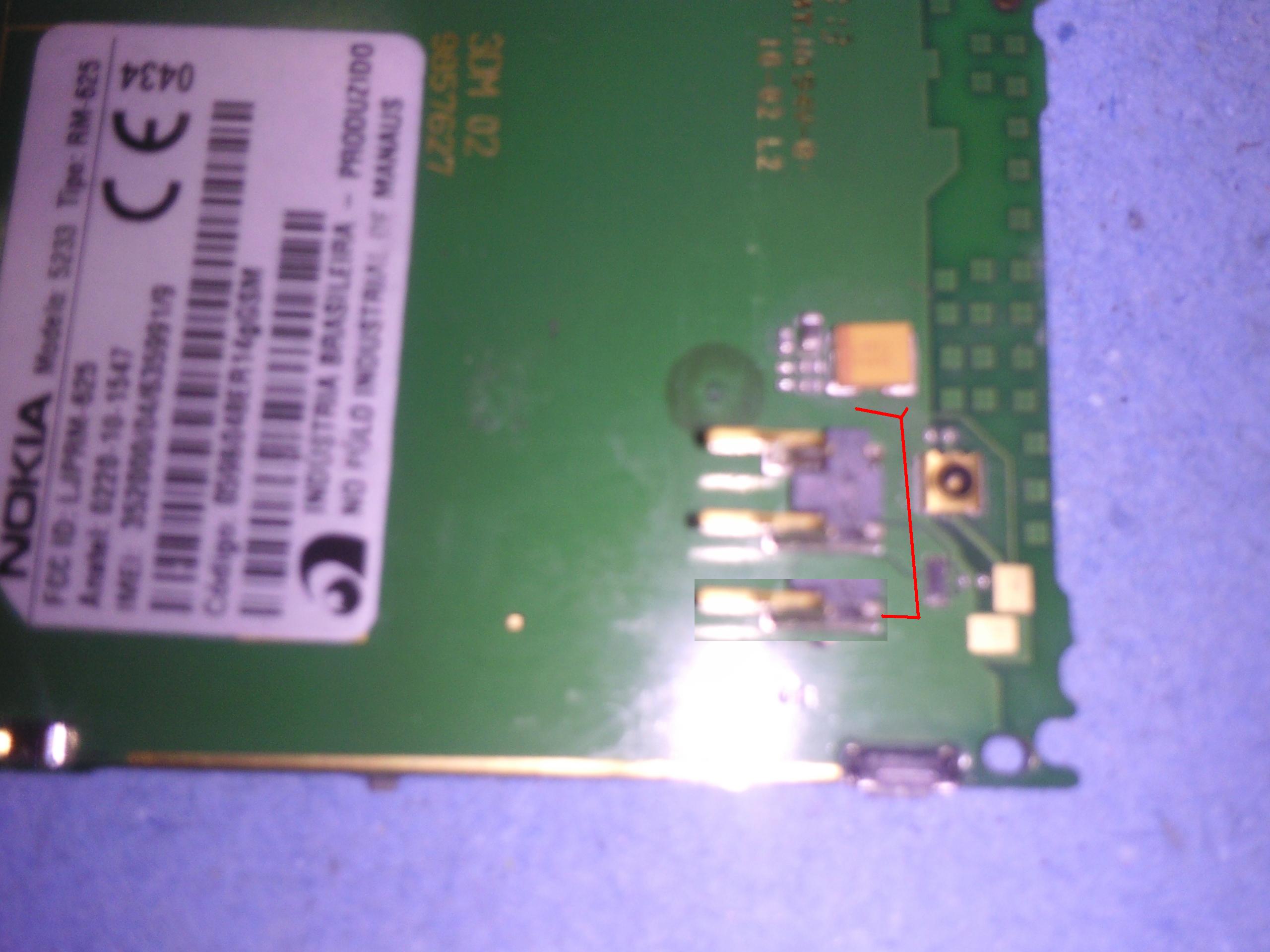

rp cell Postado Março 22, 2011 Compartilhar Postado Março 22, 2011 ola! tenho um 5233 de cliente e o conector de bateria quebrou arrancou a base aonde faz a solda (polo positivo) tem como recuperar? ou algum esquema? desde ja agradeço... Link para o comentário Compartilhar em outros sites More sharing options...
Reginaldo SanTana™ Postado Março 22, 2011 Compartilhar Postado Março 22, 2011 ola! tenho um 5233 de cliente e o conector de bateria quebrou arrancou a base aonde faz a solda (polo positivo) tem como recuperar? ou algum esquema? desde ja agradeço... Amigo post uma imagem nítida da mesma pra que possamos analisar as possibilidade de sanar o problema,pois não sabemos qual o estado que se encontra.. Link para o comentário Compartilhar em outros sites More sharing options...
rp cell Postado Março 22, 2011 Autor Compartilhar Postado Março 22, 2011 5233 conector. Link para o comentário Compartilhar em outros sites More sharing options...
Israel Telles Postado Março 22, 2011 Compartilhar Postado Março 22, 2011 Acho que a unica solução seria refazer um pino do positivo, e colar o mesmo com cola quente, cuidando para nao ficar em contato com malha da placa, ocasionando um curto permanente, e fazer o jumper no local correto, como imagem em anexo para Auxiliar, onde no momento não sei se conecta na parte superior ou inferior, mas isso na placa será facilmente visualizado. [OCULTAR][/OCULTAR] Boa Sorte Link para o comentário Compartilhar em outros sites More sharing options...
rp cell Postado Março 22, 2011 Autor Compartilhar Postado Março 22, 2011 bom, fiz o procedimento e ele nao da sinal de power... Link para o comentário Compartilhar em outros sites More sharing options...
Israel Telles Postado Março 22, 2011 Compartilhar Postado Março 22, 2011 Na fonte acusa algo ou nada ? Link para o comentário Compartilhar em outros sites More sharing options...
rp cell Postado Março 22, 2011 Autor Compartilhar Postado Março 22, 2011 0.02 em curto Link para o comentário Compartilhar em outros sites More sharing options...
Israel Telles Postado Março 22, 2011 Compartilhar Postado Março 22, 2011 Então é bem provável que a ponta do conector(novo) ficou em contato com alguma manta de cobre da placa. Verifique essa hipotese, e tente fazer o teste na fonte direto no capacitor amarelho, se o aparelho também estara em curto. Boa sorte Link para o comentário Compartilhar em outros sites More sharing options...
rp cell Postado Março 24, 2011 Autor Compartilhar Postado Março 24, 2011 ja refiz tudo de novo e continua mesma coisa... Link para o comentário Compartilhar em outros sites More sharing options...
rp cell Postado Março 24, 2011 Autor Compartilhar Postado Março 24, 2011 por favor pode fexar cliente nao quer esperar mais... agradeco as tentativass .o/ Link para o comentário Compartilhar em outros sites More sharing options...
o aprendiz Postado Abril 8, 2011 Compartilhar Postado Abril 8, 2011 Caro colega, se estiver quebrado realmente o pólo positivo(lado esquerdo da placa), como está mencionando, seu problema tem solução. Mas se tiver danificado a linha BSI(lado direito) infelismente já era, pois nessa linha, a trilha vai direto pro C.I de alimentação e nem com reza voce consegue refazer. Mas se não for o caso, pode tentar o JUMP ligando o pólo positivo ao positivo(+) do capacitor C2071. Segue em anexo a imagem da ligação, detalhe, não use solda pra fixar o conector, pois corre risco de fechar curto com o negativo(-) da placa. JUMP de alimentação NOKIA 5233.rar Link para o comentário Compartilhar em outros sites More sharing options...
