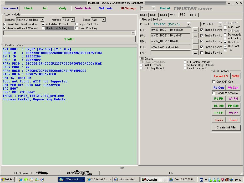

diegodecastro Postado Março 24, 2011 Postado Março 24, 2011 Aparelho tah com o display azul tento passar uma flash e só da erro. Segue a tela do erro

Thiago Snow Postado Julho 6, 2014 Postado Julho 6, 2014 Já que não finalizaram o tópico e estou com problema parecido, então vou aproveitar este. No meu caso tenho a ATF. Já passei todas as flash do Clansoft e da sempre erro. Após concluir a flash o aparelho fica com a tela toda branca ou com a tela toda azul e em seguida desliga (não mostra nada). Sendo que antes da flash o aparelho mostrava/funcionava. Tentei passar pelo programa "phoenix" com a firmware baixada no programa "nokifirm" e o que acontece é que não passa, ao aparecer a caixa de dialogo informando para remover cabo usb/bateria... e ao clicar em OK e apertar o botão Power o processo inicia, mas logo em seguida aparece uma porrada de erro. Ao clicar no botão Power o aparelho liga e fica na tela branca, imagino que por isso está dando erro no phoenix. O modelo: E63 RM-450 Código: 0578484080904s alguém teria alguma dica, firmware? Obrigado
