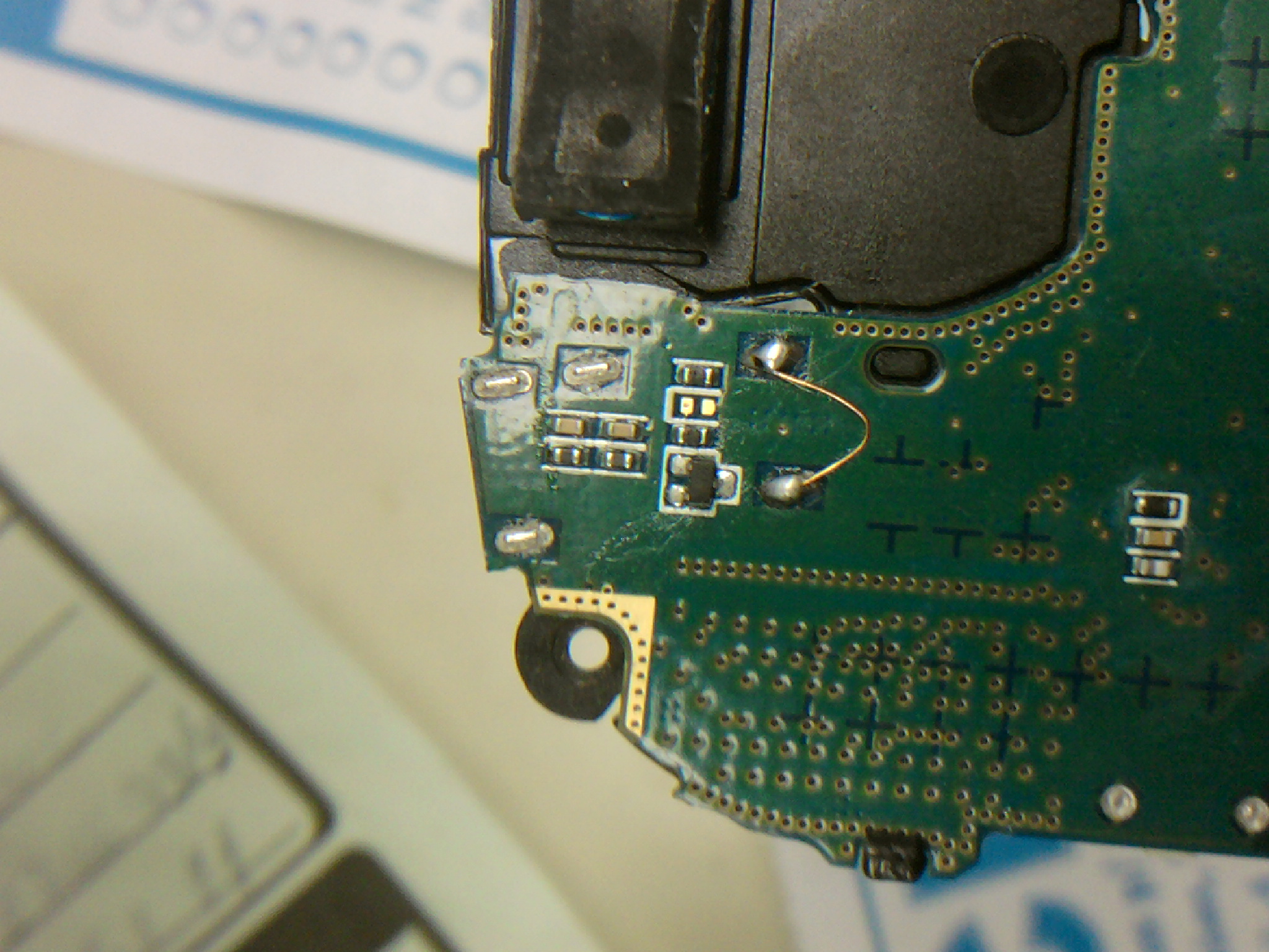

Daroas Postado Junho 28, 2011 Compartilhar Postado Junho 28, 2011 Agradeço a moderação por reabri o topico Fiz todos os procedimentos possiveis (atualização,troca dos componentes (auto falante) Mas o aparelho nao toca campainha,mas funciona o viva voz em ligação,e tambem nao funciona alto falante. Alguem teria mais alguma dica? Link para o comentário Compartilhar em outros sites More sharing options...

Marcelomr Postado Julho 19, 2011 Compartilhar Postado Julho 19, 2011 Agradeço a moderação por reabri o topico Fiz todos os procedimentos possiveis (atualização,troca dos componentes (auto falante) Mas o aparelho nao toca campainha,mas funciona o viva voz em ligação,e tambem nao funciona alto falante. Alguem teria mais alguma dica? Ola amigo entrou um aqui e foi moleza. fiz um jamp nos dois pinos de baixo do conector do fone de ouvido. espere que der certo no seu aparelho. OliveiraST reagiu a isso 1 Link para o comentário Compartilhar em outros sites More sharing options...
deibim Postado Novembro 28, 2011 Compartilhar Postado Novembro 28, 2011 Ola amigo entrou um aqui e foi moleza. fiz um jamp nos dois pinos de baixo do conector do fone de ouvido. espere que der certo no seu aparelho. reparo 100% funcional. Link para o comentário Compartilhar em outros sites More sharing options...
carlos halencar Postado Janeiro 12, 2012 Compartilhar Postado Janeiro 12, 2012 ola amigos fiz o processo citado pelo Marcelomr e funcionou blz.. no meu caso só nao funcionava o alto falante. Link para o comentário Compartilhar em outros sites More sharing options...
Felguk Postado Março 10, 2012 Compartilhar Postado Março 10, 2012 Ola amigo entrou um aqui e foi moleza. fiz um jamp nos dois pinos de baixo do conector do fone de ouvido. espere que der certo no seu aparelho. Po obrigadao fiz aqui esse jumper e funcionou tbm. Link para o comentário Compartilhar em outros sites More sharing options...
josé sigmar de medeiros Postado Março 23, 2012 Compartilhar Postado Março 23, 2012 100% funcional amigo!!! parabens!!! Link para o comentário Compartilhar em outros sites More sharing options...
