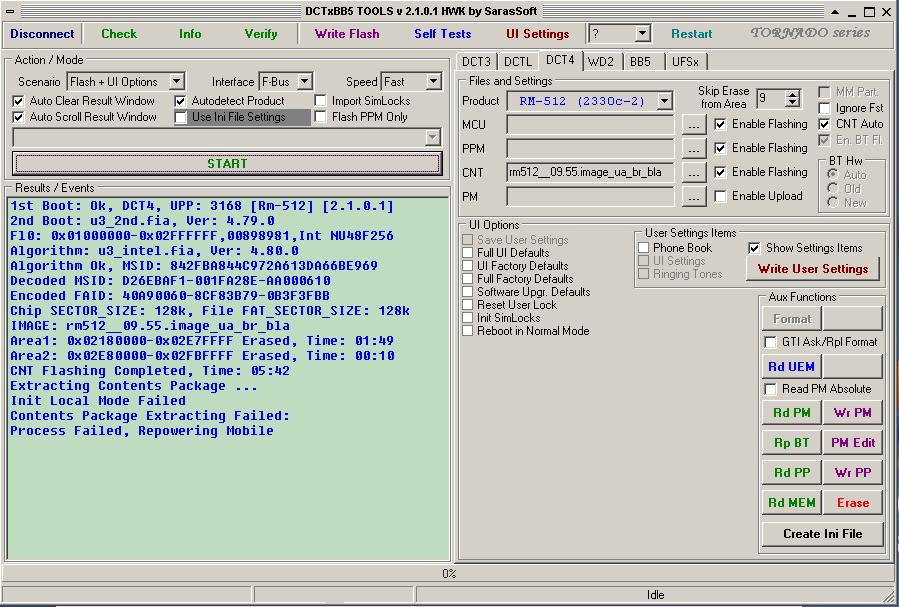

RM- 512 2330c piscando e reiniciando
fiz varias flashs, e nada ele da pau nesta parte, com todas versões que mandei! essa foi a versao maior que achei para poder fleshar, achei que iria dar certo mas nao passou tambem, ai resolvi mandar um arquivo de cada vez mesmo assim nada, tenho a MX KEY aqui tambem, se tiverem alguma dica para fazer a flash nela, ja fiz a flash normal por ela mas o atc nem liga, na HWK ele fica em contact service! post-15891-139967522644_thumb.jpg

Amigo de uma erase no mesmo aplique a flash maior e seguidamente de unlock e poste...

ele está em cotact service,
tentei rodar uma de cada vez para ver se passava, mesmo rodando todas nao passa desta aprte
OBS: o cel é novo tem uma semana de uso, queria resolver sem mandar para garantia, será que MX KEY volta?
Realize esse passo amigo de uma erase no mesmo aplique a flash maior e seguidamente de unlock e poste...
Amigo o senhor deverá passar a flash normalmente e depois desbloquear, o problema é que só desbloquear com uma versão específica de MCU, que estou tentando lembrar aqui, os outros colegas talvez possam opinar.
