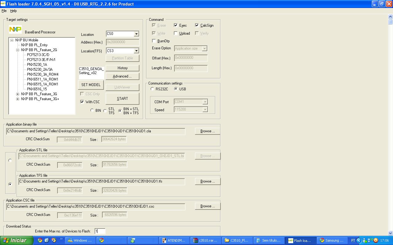

Clique em SET MODEL
E navegue até a pasta onde o programa Downloader está localizado..
e Selecione o arquivo:
C3510_GENOA_Setting_v02.mdl
Marque With CSC
selecione BIN + STL / BIN + TFS
Em Application binary file abra o arquivo .cla da pasta da firmware
Em application STL file abra o arquivo com o final .bin na pasta da firmware
Em Application CSC file abra o arquivo com o final .csc na pasta da firmware
role pra baixo onde ta escrito enter the max no. of devices... ponha 1, logo apos pressione o botão Start.
desligue seu celular, segure os botoes de volume pra baixo e o da camera simultaneamente, ainda segurando plugue o usb. quando o processo se iniciar no C3510 Flasher você pode soltar as teclas e esperar.
Ficará algo parecido como a imagem abaixo:
Mas atenção, certifique-se de que a bateria esteja carregada, E nao remova o Cabo de Dados por nada.
