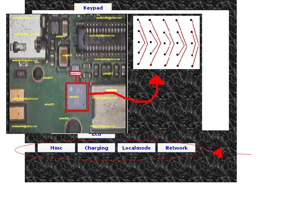

linogsm Postado Abril 6, 2011 Compartilhar Postado Abril 6, 2011 cara amigos estou com hum Nokia 7020 que nao funciona as teclas todas elas nao funciona ja fis limpeza na manta e n placa mais nao resolveu alguem pode ajudar desde ja aguadeço Link para o comentário Compartilhar em outros sites More sharing options...
Josenilton Lisboa Postado Abril 6, 2011 Compartilhar Postado Abril 6, 2011 cara amigos estou com hum Nokia 7020 que nao funciona as teclas todas elas nao funciona ja fis limpeza na manta e n placa mais nao resolveu alguem pode ajudar desde ja aguadeço Procure o CI do teclado e faça a substituição do mesmo. Aguardamos. Link para o comentário Compartilhar em outros sites More sharing options...
linogsm Postado Abril 6, 2011 Autor Compartilhar Postado Abril 6, 2011 Procure o CI do teclado e faça a substituição do mesmo. Aguardamos. amigo nao sei aondi fica CI do teclado c alguem tiver algum jumper oh foto resolvendo esse defeito post ai para nos fazer o procedimento amigos forum do clans Link para o comentário Compartilhar em outros sites More sharing options...
Reginaldo SanTana™ Postado Abril 6, 2011 Compartilhar Postado Abril 6, 2011 amigo nao sei aondi fica CI do teclado c alguem tiver algum jumper oh foto resolvendo esse defeito post ai para nos fazer o procedimento amigos forum do clans Amigo da uma olhada aqui, 7020 teclado inoperante troque o ci marcado no desenho Nokia 7020 Manual Técnico completo. Link para o comentário Compartilhar em outros sites More sharing options...

Kil Connect Postado Junho 20, 2011 Compartilhar Postado Junho 20, 2011 Amigo da uma olhada aqui, 7020 teclado inoperante troque o ci marcado no desenho Nokia 7020 Manual Técnico completo. Amigo o link do C.I. do teclado do 7020 num tem mostrando nada sobre ele, poderia potar o link certo? Grato! Link para o comentário Compartilhar em outros sites More sharing options...
Felipe Pessoa Postado Junho 20, 2011 Compartilhar Postado Junho 20, 2011 Amigo o link do C.I. do teclado do 7020 num tem mostrando nada sobre ele, poderia potar o link certo? Grato! Sr. o link esta correto! O componente que o amigo Reginaldo citou circulado em vermelho é para ressolda ou troca-lo. 7020 teclado inoperante troque o ci marcado no desenho Link para o comentário Compartilhar em outros sites More sharing options...

marconevl Postado Julho 27, 2011 Compartilhar Postado Julho 27, 2011 Nao tem um jamper q possa ser feito,quando naum se encontra outro C.I desse teclado ? Link para o comentário Compartilhar em outros sites More sharing options...
Reginaldo SanTana™ Postado Julho 27, 2011 Compartilhar Postado Julho 27, 2011 Nao tem um jamper q possa ser feito,quando naum se encontra outro C.I desse teclado ? Sr verificou com atenção os post's desse tópico. No dia 06-04-2011 na primeira pagina no post's numero 4 e 9. #4 Link para o comentário Compartilhar em outros sites More sharing options...
marconevl Postado Julho 27, 2011 Compartilhar Postado Julho 27, 2011 Esta ai pessoal o jumper do C.I do teclado, se for util favor agradecer Link para o comentário Compartilhar em outros sites More sharing options...
Reginaldo SanTana™ Postado Julho 27, 2011 Compartilhar Postado Julho 27, 2011 Obrigado Marconevl Sendo Assim Tópico Encerrado!! Link para o comentário Compartilhar em outros sites More sharing options...
