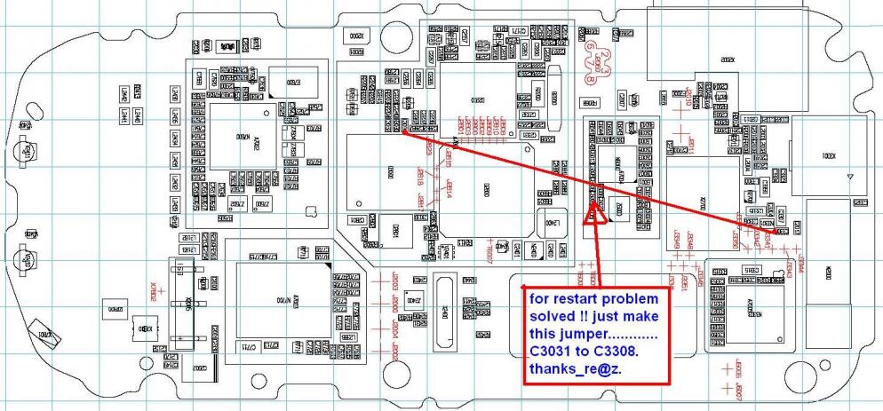

Saisyu Postado Abril 7, 2011 Compartilhar Postado Abril 7, 2011 Bom ja peguei varios com esse problema e não consegui solucionar. Embora os clientes não me deram muito tempo, esse anexo resolve o ATC NK-2680 com o mesmo problema. Espero que isso ilumine suas idéias e ache a solução pois a placa do ATC é muito semelhante.Em resumo é uma falta de potência no aparelho esse jumper no 2680 faz a ligação em um sistema de alimentação é o que entendi.BOA SORTE! Citar Link para o comentário Compartilhar em outros sites More sharing options...
