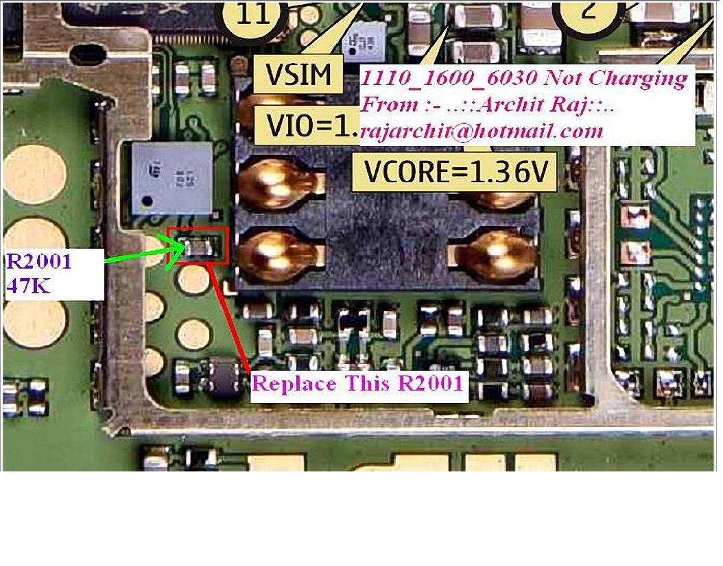

gustavo serafin Postado Setembro 1, 2009 Compartilhar Postado Setembro 1, 2009 ai pesoal estou com um 1600 que quando conectar no carregador o mesmo reijeita e não carrega ? Citar Link para o comentário Compartilhar em outros sites More sharing options...
Michael Carvalho Postado Setembro 1, 2009 Compartilhar Postado Setembro 1, 2009 ai pesoal estou com um 1600 que quando conectar no carregador o mesmo reijeita e não carrega ? Quais procedimentos já efetuou no aparelho? O carregador é original? Citar Link para o comentário Compartilhar em outros sites More sharing options...
Wanderson Sabino Postado Setembro 1, 2009 Compartilhar Postado Setembro 1, 2009 Faça os primeiros passos que o amigo Lincoln lhe falo, carregador, bateia e conector de carga.. caso nao resolva. Troque o componente da imagem Citar Link para o comentário Compartilhar em outros sites More sharing options...
gustavo serafin Postado Setembro 8, 2009 Autor Compartilhar Postado Setembro 8, 2009 ai galera fiz o procedimento postado e não deu serto não continua recusando o carregador? Citar Link para o comentário Compartilhar em outros sites More sharing options...
Bruno da Centercell Postado Setembro 9, 2009 Compartilhar Postado Setembro 9, 2009 ai galera fiz o procedimento postado e não deu serto não continua recusando o carregador? amigo troque esse componente indicado na imagem abaixo ja resolvi varios 2310,1110,1600 com apenas esse procedimento. Boa Sorte Citar Link para o comentário Compartilhar em outros sites More sharing options...
