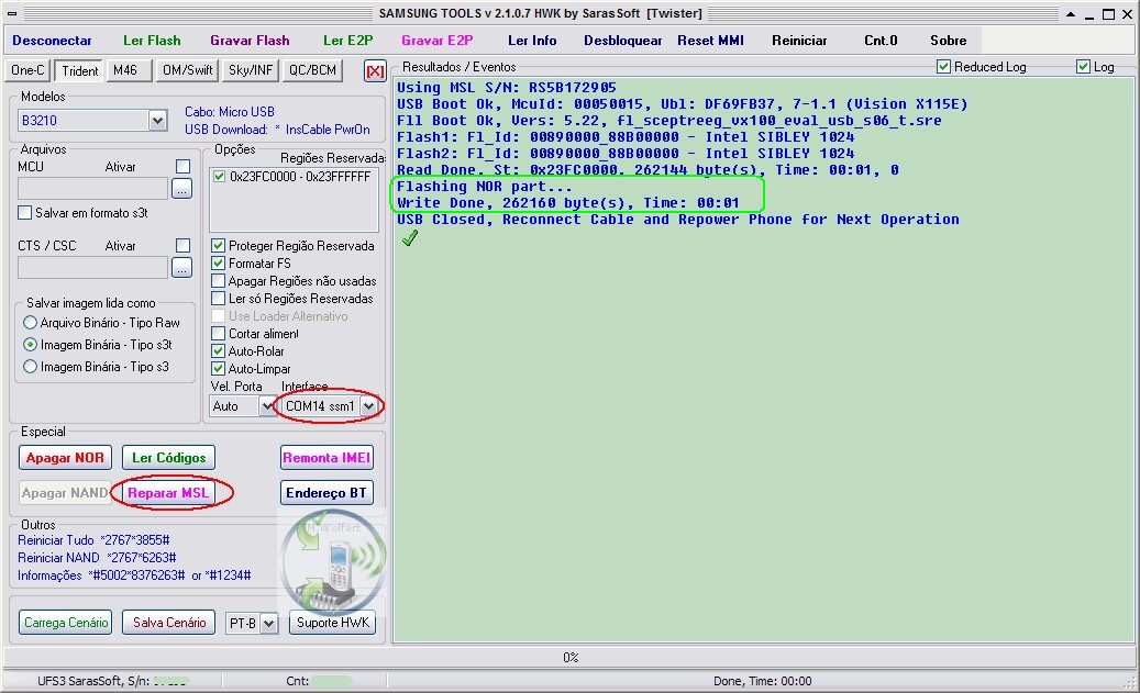

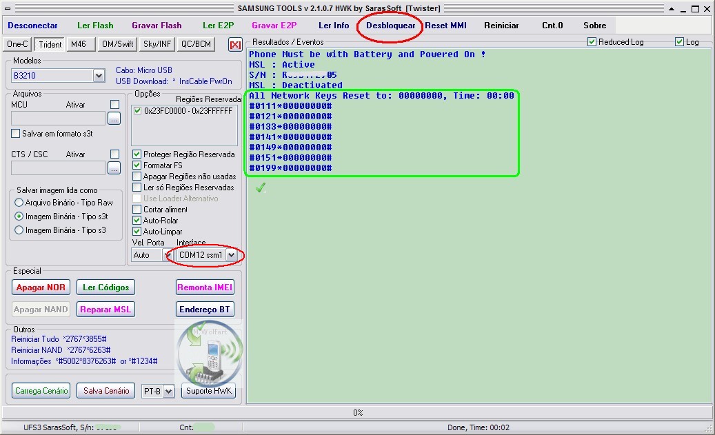

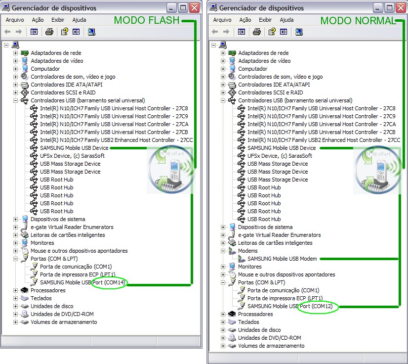

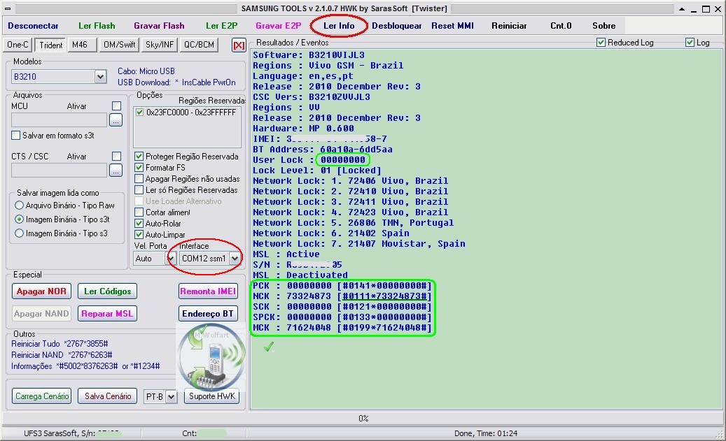

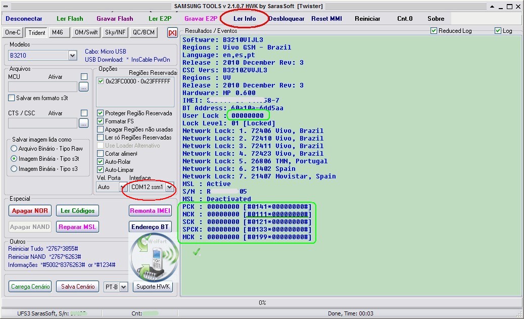

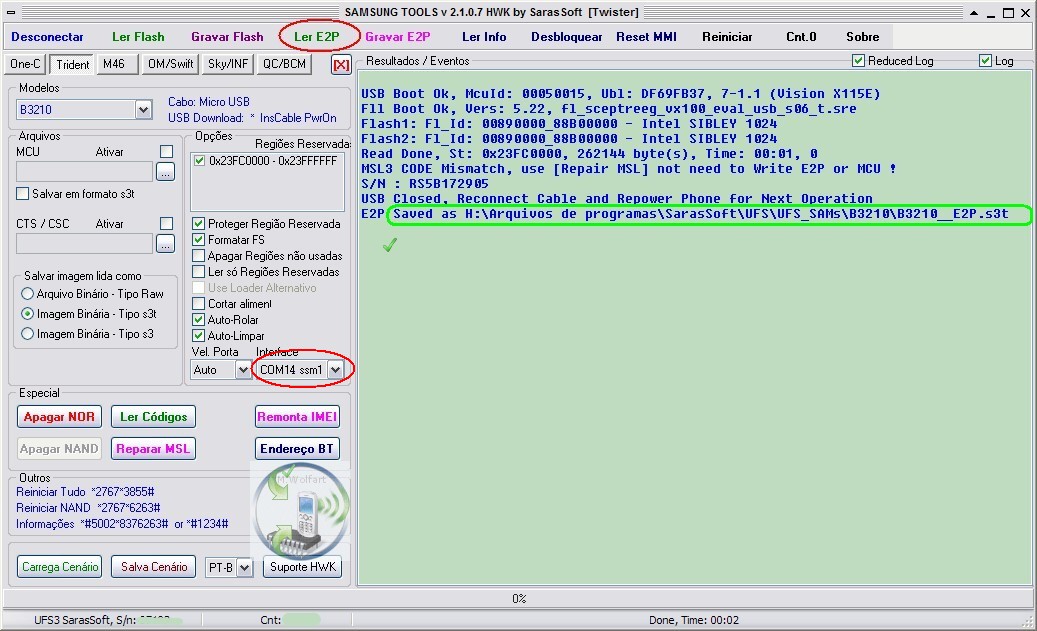

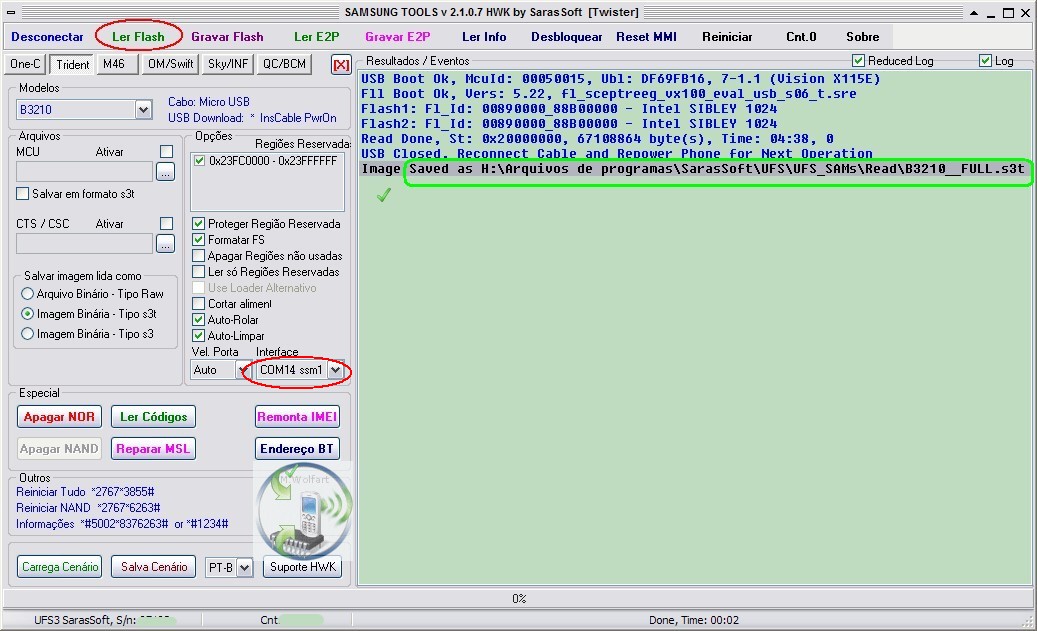

Marcio Wolfart Postado Abril 14, 2011 Postado Abril 14, 2011 * Todos os passos foram via BOX Saras Soft [Twister] com SAMSUNG TOOLS v2.1.0.7 HWK (SAMs.exe) * Drivers instalados (Obs.: Instalados juntamente da instalação HWK_Suite_Setup_v02.10.000) ou (Samsung PC Studio - Download) * CABO USB Motorola V8, Nokia 5130c ou até Motorola V3 com adaptador para V8 {"Reparar MSL" e "Desbloqueio direto" ou via "Leitura dos códigos"}: 1º Abra software “SAMs”, conecte a BOX, Selecione a guia “Trident” e após o Modelo “B3210”. 2º Agora será necessário conectar o celular em MODO FLASH, para isso, conecte o cabo USB ao PC e ao telefone sem bateria, segure a tecla “*” do aparelho e encaixe a bateria, assim que aparecer na tela do aparelho dois ícones (Celular e Computador) está pronto. 3º Na Caixa “Vel. Porta” deixe em “AUTO” e na Caixa “Interface” selecione a porta “COM” pela qual o celular foi reconhecido no “Gerenciador de dispositivos” em “Portas (COM & LPT)”, exemplo “SAMSUNG Mobile USB Port (COMxx)”, onde “xx” será a porta a ser selecionada. Veja: 4º Clique em “Reparar MSL”, confirme a “MSL” e aguarde o fim do processo. Veja: 3º Agora desconecte a Bateria e insira-a novamente, mas agora sem segurar nada, assim aparecerá na tela apenas “Carregando”. Na Caixa “Vel. Porta” deixe em “AUTO” e na Caixa “Interface” selecione a porta “COM” pela qual o celular foi reconhecido no “Gerenciador de dispositivos” em “Portas (COM & LPT)”, exemplo “SAMSUNG Mobile USB Port (COMxx)”, onde “xx” será a porta a ser seleciona. Veja: 4º Agora caso queira apenas ler os códigos e proceder desbloqueio manualmente com seus respectivos códigos originais, clique em “Ler Info” ou basta clicar em “Desbloquear” e todos os códigos serão zerados (00000000), mas também será necessário digitá-los mesmo estando todos zerados. Veja: Veja: Veja: 5º De posse dos códigos, insira um CHIP de outra operadora e digite exatamente o informado na sua leitura: ---> NCK: #0111*43324873# ---> MCK: #0199*71624048# (Use somente quando informar erro, não sendo possível o NCK, assim lhe será dado nova oportunidade de digitar seu NCK). ATENÇÃO a não técnicos: Esses códigos referem-se apenas a este modelo usado no tutorial, resumindo, cada modelo possui seus próprios códigos. {Backup Full Flash e E2P}: 1º Siga os passos 1º, 2º e 3º com “Reparar MSL” já executada. 2º Clique em “Ler Flash”, confirme e após aguardar salve em local desejado! 3º Siga os passos 2º e 3º com “Reparar MSL” já executada. 7º Agora clique em “Ler E2P”, confirme e após aguardar salve em local desejado! Veja: Veja: Obs.: Via “MODO FLASH” será necessário a cada passo realizado retirar a bateria e iniciar o passo novamente para aparecer na Caixa “Interface” a devida porta “COM”. Dica: Caso precisar instalar uma nova Flash, deixo este Link do fórum: http://www.clangsm.com.br/vb/equipamentos-para-manuten%E7%E3o/software-produtos-box/saras-soft-team-ufs-hwk/m%F3dulo-hwk/291-arquivos-flash-samsung-gsm-para-hwk-23.html#post95060, após selecioná-las, siga o “MODO FLASH” de conexão e clique “Gravar Flash”!!! Abraço e sucesso a todos! Citar

Marcio Wolfart Postado Agosto 20, 2012 Autor Postado Agosto 20, 2012 marcio meu amigo tentei fzer o procedimnto de repair msl mas quando clico em msl pede um numero la, qual devo colocar pra dar ok? ... aproveitando o gancho, pois não respondi antes pois resposta estava clara no 4º Passo, mas em todo caso respondido a outros! Ola amigos estou com problema no B3210 ficou zerado ... Já "danilocel", o que exatamente está em zero, você está prosseguindo corretamente o 2º passo, reveja isso. No mais, precisando ainda, poste PRINT reais da tela com erros e Gerenciador de dispositivos quando conectado, se baseie no meu acima! Boa sorte e fique a vontade! Citar
