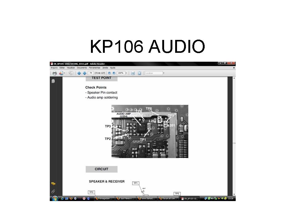

jacksoncell Postado Abril 16, 2011 Compartilhar Postado Abril 16, 2011 amigo buske um eskema do mesmo e resolde o circuito de audio dele a posivel oxidaçao podera estar la Citar Link para o comentário Compartilhar em outros sites More sharing options...
rocha_apc Postado Abril 16, 2011 Autor Compartilhar Postado Abril 16, 2011 amigo buske um eskema do mesmo e resolde o circuito de audio dele a posivel oxidaçao podera estar la Ola amigo, nao consegui achar esse esquema, no clan, para fazer essa verificaçao, alguem sabe onde posso encontra-lo, abraços Citar Link para o comentário Compartilhar em outros sites More sharing options...
Sanmyo Postado Abril 16, 2011 Compartilhar Postado Abril 16, 2011 Ola amigo, nao consegui achar esse esquema, no clan, para fazer essa verificaçao, alguem sabe onde posso encontra-lo, abraços Com um rápida pesquisa encontra-se o esquema(manual técnico) do KP 105 http://www.clangsm.com.br/vb/telefones-celulares-marcas/telefones-marcas/lg/73-manuais-t%E9cnico-lg-2.html#post17887 Citar Link para o comentário Compartilhar em outros sites More sharing options...
jacksoncell Postado Abril 16, 2011 Compartilhar Postado Abril 16, 2011 amigo aki esta o eskema pra vc Citar Link para o comentário Compartilhar em outros sites More sharing options...
