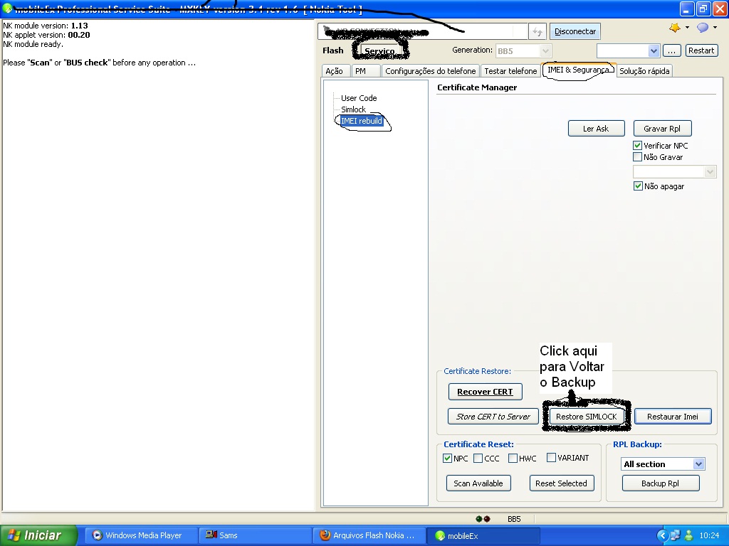

Que equipamento utilizou para o desbloqueio do mesmo? Se possivel poste um print. Talvez o processo de desbloqueio foi mal sucedido e por conta disso, o senhor deverá restaurá o backup e tentar novamente. No aguardo........

Equipamento MXKEY
Amigo soares todo procedimento feito pela Mxkey, quando possível ela faz um backup automático da área de Simlock do atc, visando justamente entre os problemas como desbloqueio mal sucedido por conta de aparelhos não suportados, falta de energia no momento do desbloqueio, cabo desencaixado e muitos outros imprevistos. Procure na pasta onde encontra os backups e restaura e tente novamente. Caso não resolva, procure fazer uma consulta de "blacklist" com o nosso amigo Wellington Maciel via MP.
