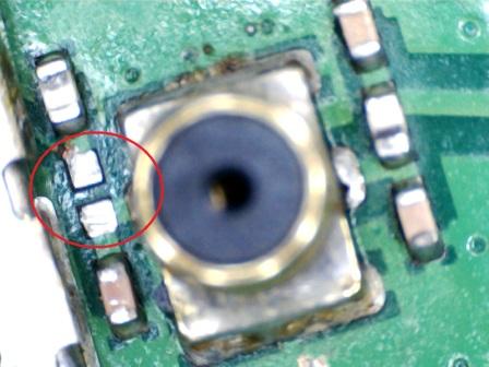

lucianogenio Postado Abril 25, 2011 Autor Compartilhar Postado Abril 25, 2011 Bom Dia, Srº Ja verificou oque o nosso amigo " Jacksoncell " citou ? amigo fiz a troca do mesmo, mesmo assim não deu certo verifiquei que esta faltando um componente aqui na antena como esta na foto. Citar Link para o comentário Compartilhar em outros sites More sharing options...
gabriel_tco Postado Abril 25, 2011 Compartilhar Postado Abril 25, 2011 amigo vc pode substituir ele ate por solda lindo um ponto ao outro,faça isso e psote o resultado.se der certo agradeça se for só isso o problema esta resolvido Citar Link para o comentário Compartilhar em outros sites More sharing options...
