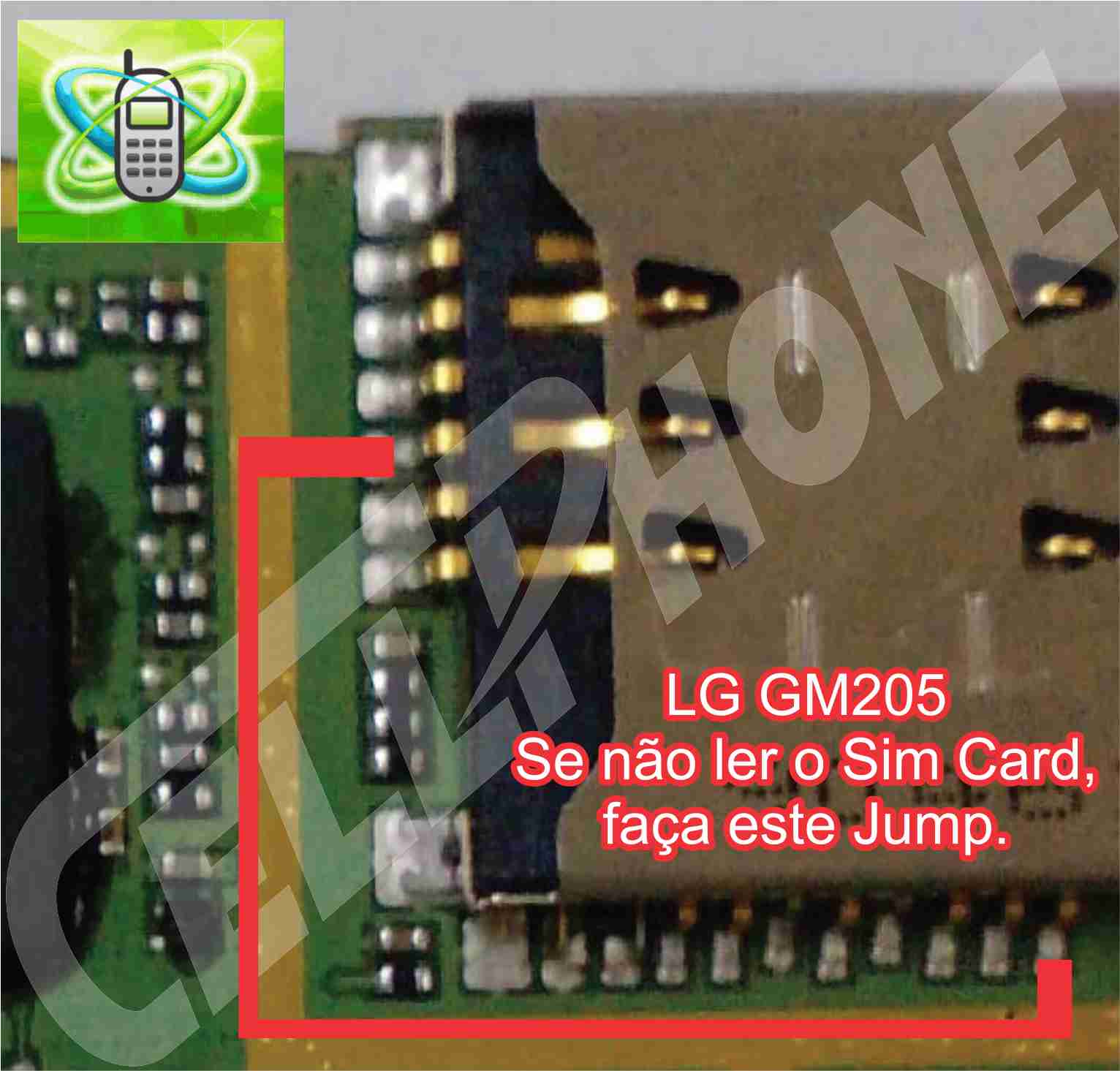

cellphone Postado Abril 26, 2011 Compartilhar Postado Abril 26, 2011 Estou com LG GM205 que nao reconhece nenhum sim card (CHIP) pede para inserir o sim, ja trocquei o leitor completo do sim card e continua com mesmo problema. Preciso de uma ajuda algum esquema para saber qual circuito responsável do mesmo. Link para o comentário Compartilhar em outros sites More sharing options...

cellphone Postado Abril 27, 2011 Autor Compartilhar Postado Abril 27, 2011 Meu problema com GM205 foi resolvido, fiz um Jump como mostra a imagem abaixo e deu certo comigo. Neste ponto do pino 3(lado esquerdo) responsável pelo SIM CARD nao estava chegando a voltagem que precisava de 2.90V, fiz esta ponte para o último pino 10(lado direito) responsavel para alimentar o leitor Cartão de Memória que tb é de 2.90V como mostra imagem abaixo. Moderadores problema resolvido pode trancar o Tópico! Link para o comentário Compartilhar em outros sites More sharing options...
