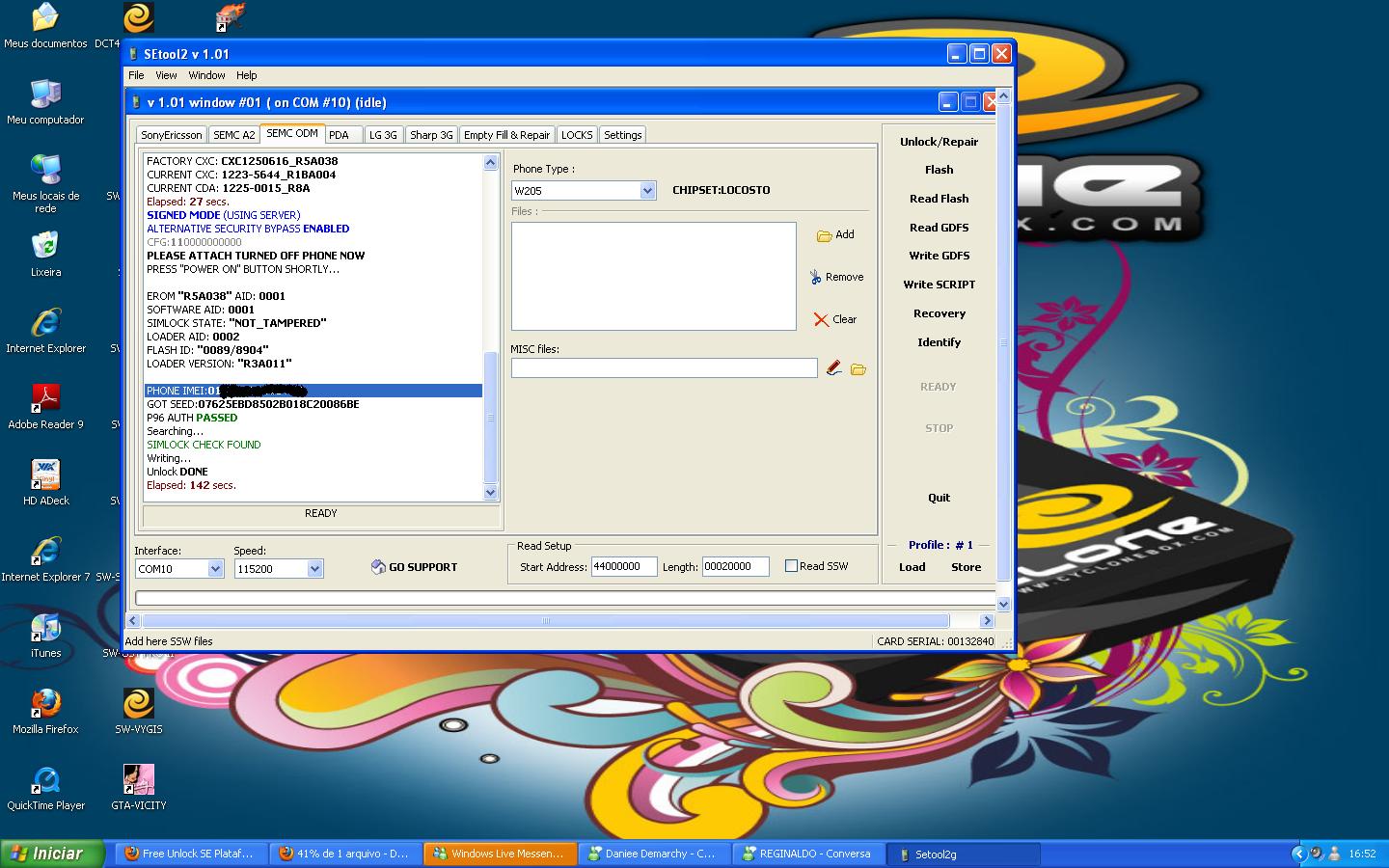

goulart Postado Dezembro 3, 2010 Postado Dezembro 3, 2010 Conseguí desbloquear o w395 loader id 0004 que dá a seguinte mensagem: phone AID not supported in that mode (0004) marquei as opções 1 e 5 na versão 1.085 da setool e me consumiu 06 logs. afff... muito caro!!! tentei de várias outras formas e esta foi a única maneira de conseguir. segue log: Citar

cellphone Postado Outubro 31, 2011 Postado Outubro 31, 2011 Hoje fiz um W302 Free na setool nao descontou creditos usei a versão 1.1107, maquei somente [*]SIGNED MODE; [*]ENABLE ALTERNATIVE BYPASS; [*]PERFORM FULL UNLOCK USERCODE, e voltei na aba Unlock/Repair e utilizei cabo USB. Pronto 100% desbloqueado. Citar

juninho celular Postado Dezembro 5, 2012 Postado Dezembro 5, 2012 chegou um W395 para mim desbloquear hoje , e tambem nao estou conseguindo desbloquear, so da esse erro em vermelho : phone AID not supported in that mode (0004) Citar
Leon Kindermann Postado Dezembro 5, 2012 Postado Dezembro 5, 2012 chegou um W395 para mim desbloquear hoje , e tambem nao estou conseguindo desbloquear, so da esse erro em vermelho : phone AID not supported in that mode (0004) Bom dia, seguiu a risca o tutorial? Post um print da aba settings e do erro. Citar
juninho celular Postado Dezembro 5, 2012 Postado Dezembro 5, 2012 Bom dia, seguiu a risca o tutorial? Post um print da aba settings e do erro.segue a imagem do erro Citar
