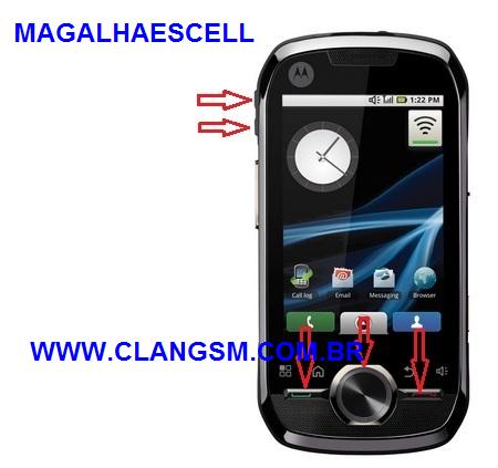

magalhaescell Postado Abril 27, 2011 Compartilhar Postado Abril 27, 2011 resove aguns bugs no software limpa a memoria do aparelho deixando rapido como de fabrica Segura simultaneamente as teclas Volume UP / Volume Down; Send (verde); Botão Central; End (vermelha) por 5 segundos Espere até aparecer a imagem de reinstalação do android e solte as teclas Apos isto o telefone ira reinicar. Citar Link para o comentário Compartilhar em outros sites More sharing options...
Wanderson Amorim Postado Abril 28, 2011 Compartilhar Postado Abril 28, 2011 resove aguns bugs no software limpa a memoria do aparelho deixando rapido como de fabrica Segura simultaneamente as teclas Volume UP / Volume Down; Send (verde); Botão Central; End (vermelha) por 5 segundos Espere até aparecer a imagem de reinstalação do android e solte as teclas Apos isto o telefone ira reinicar. vale lembrar que isto apagara tudo,então se tiver algo que não queira perder faça um backup antes. Citar Link para o comentário Compartilhar em outros sites More sharing options...

fabiovampy Postado Agosto 7, 2012 Compartilhar Postado Agosto 7, 2012 Pessoal, tem que insistir para dar esse reset! pois as vezes liga normal e as vezes entra em tela de flash pedindo data cable.... depois de tentar umas 30 vezes, consegui!!!! aparelho resetado. Obrigado!!! Citar Link para o comentário Compartilhar em outros sites More sharing options...
KleberCafe Postado Agosto 8, 2012 Compartilhar Postado Agosto 8, 2012 As vezes nao da certo, nesse caso abra o atc e efetue uma limpeza nas teclas de volume. Resolve 100% dos casos em que ele entra em flash trap ao inves de resetar. Citar Link para o comentário Compartilhar em outros sites More sharing options...
