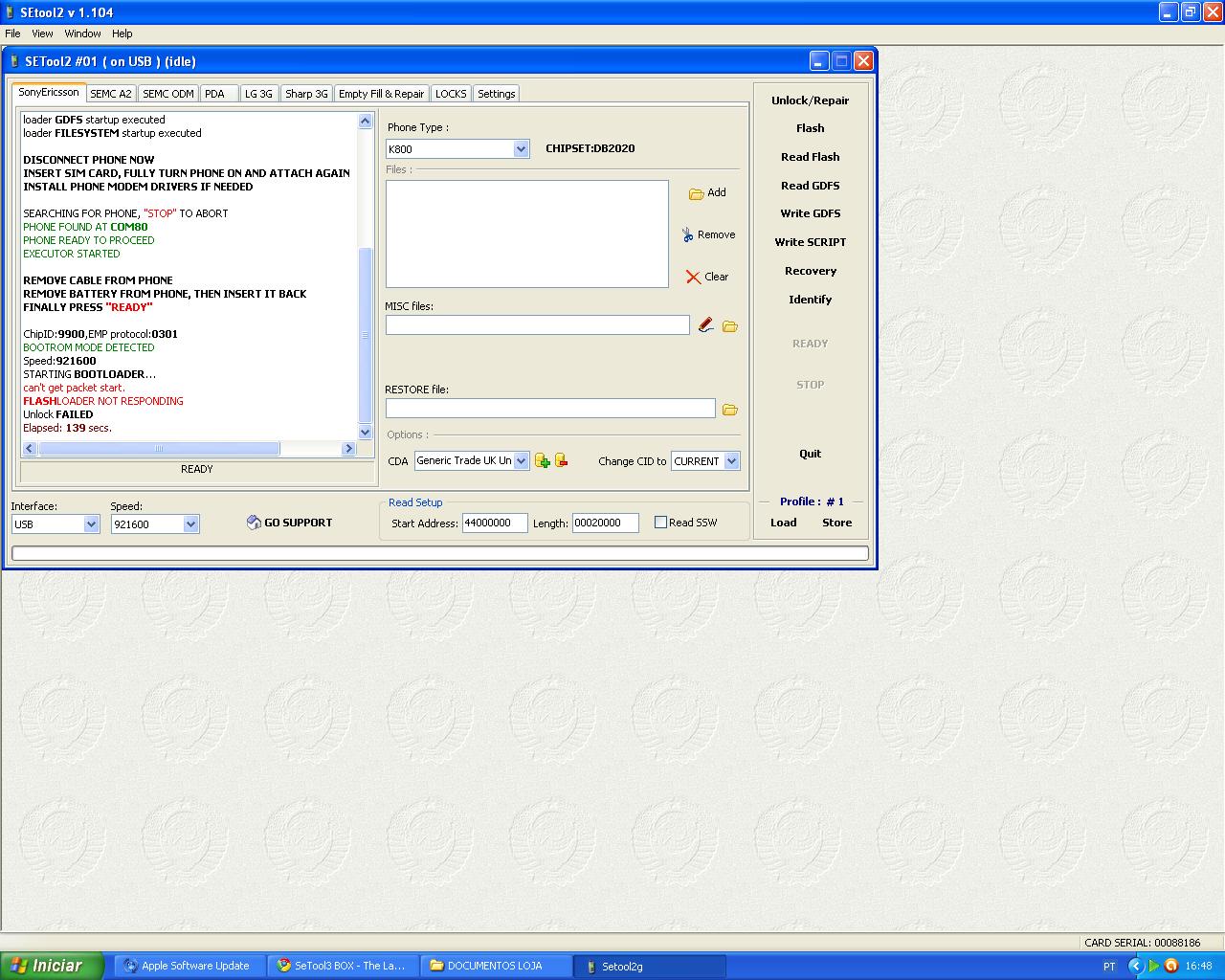

Rafael Smart Tecnologia Postado Abril 28, 2011 Compartilhar Postado Abril 28, 2011 k800 apos executor nao termina o desbloqueio Link para o comentário Compartilhar em outros sites More sharing options...

Rafael Smart Tecnologia Postado Abril 29, 2011 Autor Compartilhar Postado Abril 29, 2011 Apliquei a flash mais quando vai desbloquear dar o mesmo erro o aparelho e da tnm portugal Link para o comentário Compartilhar em outros sites More sharing options...
Wellington Maciel™ Postado Abril 29, 2011 Compartilhar Postado Abril 29, 2011 Apliquei a flash mais quando vai desbloquear dar o mesmo erro o aparelho e da tnm portugal Siga Procedimento a Seguir: Equipamentos Utilizados: Box: SETOOL Cabo: DCU-60 Programa: SE TOOL BOX Modelo a Selecionar no Programa: K800 1. Conecte sua box SETOOL DIRETAMENTE em uma entrada USB traseira do seu computador. IMPORTANTE: Antes de conectar sua SETOOL desconecte todos os outros equipamentos ligados as portas USB do seu computador, inclusive outras box e cabos. 2. Após conectar sua SETOOL ao computador abra o programa SE TOOL BOX. 3. Clique na aba SonyEricsson 4. Em Interface selecione USB. 5. Em Phone Type:, selecione o modelo K800. 6. Clique no botão IDENTIFY. 7. Conecte o cabo DCU-60 em uma entrada USB do seu computador. 8. Re-conecte a bateria 100% carregada ao aparelho K800 e mantenha-o desligado. 9. Pressione e segure a botão [ C ] do aparelho. 10. Mantendo o botão [ C ] pressionado, conecte o cabo DCU-60 no conector de dados do aparelho. 11. A leitura do aparelho será efetuada. Na tela do programa serão exibidas informações do aparelho como número de série e versão de SW e compatibilidade de desbloqueio via BYPASS e presença do Arquivo de Restauração. (1) Na primeira linha marcada, indica que o FLASH CID do aparelho, só continue este procedimento se o CID do aparelho for 52 ou 53. (2) Na segunda linha marcada, a mensagem RESTORATION FILE PRESENT FOR DETECTED FIRMWARE indica que este existe um arquivo de restauração para este aparelho que permite que este aparelho seja desbloqueado sem a necessidade da aplicação de flash e sem perda de dados. Caso a mensagem RESTORATION FILE NOT PRESENT... seja exibida, indica que será necessário efetuar a criação do arquivo restore. (3) EmBYPASS PACKAGE PRESENT FOR DETECTED FIRMWARE indica que este aparelho pode ser desbloqueado via método de boot alternativo. Caso a mensagem exibida na tela seja BYPASS PACKAGE NOT PRESENT indica que para desbloquear este modelo é necessário aplicar uma flash para uma versão de FIRMWARE COMPATÍVEL, antes de executar o procedimento de desbloqueio no aparelho. 12. Após confirmar que o arquivo RESTORE está presente e que existe arquivo BYPASS para este modelo/versão, clique na guia SETTINGS e marque as seguintes opções: SIGNED MODE (USE SERVER FOR BYPASS/CSCA) ENABLE ALTERNATIVE SECURITY BYPASS 13. Volte para aba SonyEricsson 14. Clique no botão UNLOCK/REPAIR 15. Desconecte o cabo DCU-60 do aparelho. 16. Re-conecte a bateria 100% carregada ao aparelho K800 e mantenha-o desligado. 17. Pressione e segure a botão [ C ] do aparelho. 18. Mantendo o botão [ C ] pressionado, conecte o cabo DCU-60 no conector de dados do aparelho. 19. Quando a mensagem abaixo for exibida na tela, Remova o cabo %CABO APARELHO%, remova a bateria, INSIRA O CARTÃO SIM DA OPERADORA DE ORIGEM DO APARELHO, insira a bateria novamente e LIGUE O TELEFONE MANUALMENTE com o cartão SIM DA OPERADORA DE ORIGEM. DISCONECT PHONE NOW INSERT SIM CARD,FULLY TURN PHONE ON AND ATTACH AGAIN BE SURE THAT YOU SET PHONE IN PHONE MODE IF ASKED, INSTALL PHONE DRIVERS SEARCHING FOR PHONE, STOP TO ABORT 20. Após o aparelho estar completamente ligado, conecte o aparelho ao cabo %CABO APARELHO%. Caso você ainda não tenha instalado o driver deste aparelho, o Windows iniciará o processo de instalação de novo hardware, clique aqui para verificar o procedimento de instalação de Drivers. 21. Com os drivers corretamente instalados o programa irá reconhecer o aparelho, enviar e iniciar "Executor" de boot alternativo via JAVA. 22. Após alguns segundos a mensagem abaixo será exibida: REMOVE CABLE FROM PHONE, THEN IT BACK THEN PRESS "READY" 23. Remova o aparelho do cabo, retire a bateria, insira a bateria novamente clique em "READY", aguarde um momento, pressione a tecla C e conecte o aparelho novamente ao cabo DCU-60. 24. O programa irá finalizar o procedimento de desbloqueio e exibir a mensagem abaixo, indicando o sucesso de operação. Unlock DONE Elapsed: 000 secs. 25. Retire o aparelho do cabo com cuidado para não danificá-lo, retire a bateria do aparelho, insira o cartão SIM da operadora que deseja utilizar, testando e verificando que o mesmo estará completamente desbloqueado. 26. Entre no menu de JOGOS e exclua o arquivo EXECUTOR, pois ele somente é necessário no desbloqueio via JAVA. AVISO: Não deixe de apagar o EXECUTOR após o desbloqueio, caso o executor seja iniciado acidentalmente o aparelho irá parar de ligar. Neste caso marque apenas a opção ENABLE PRELOADER SECURITY BYPASS na guia SETTINGS e clique no botão UNLOCK/REPAIR. Boa Sorte! Link para o comentário Compartilhar em outros sites More sharing options...

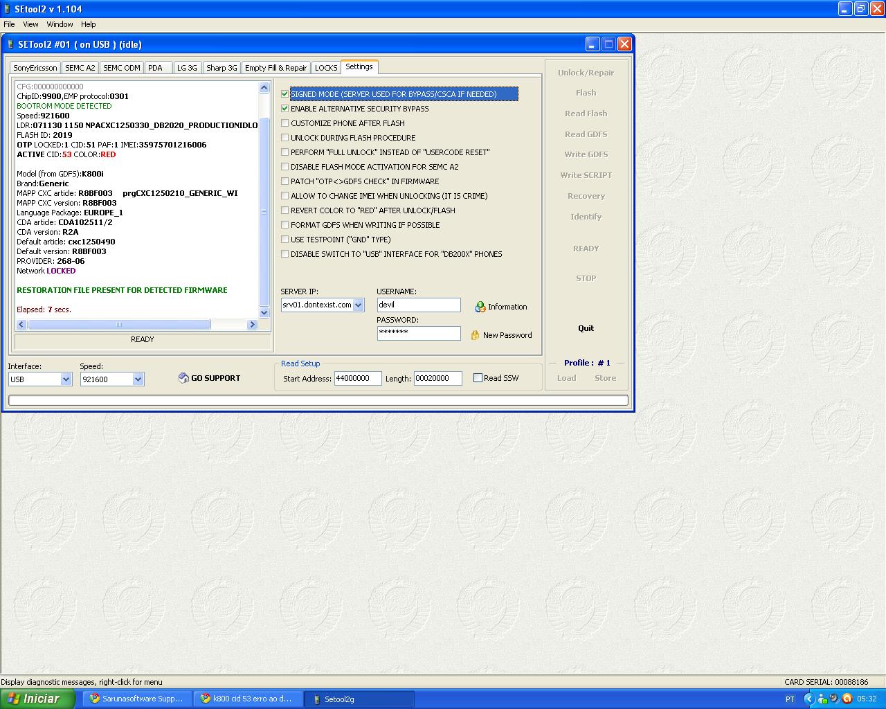

Rafael Smart Tecnologia Postado Abril 29, 2011 Autor Compartilhar Postado Abril 29, 2011 o print akbei de atualizar restore ta ok cid 53 Link para o comentário Compartilhar em outros sites More sharing options...
Wellington Maciel™ Postado Abril 29, 2011 Compartilhar Postado Abril 29, 2011 o print akbei de atualizar restore ta ok cid 53 Siga os passos agora: SIGNED MODE (USE SERVER FOR BYPASS/CSCA) ENABLE ALTERNATIVE SECURITY BYPASS 13. Volte para aba SonyEricsson 14. Clique no botão UNLOCK/REPAIR 15. Desconecte o cabo DCU-60 do aparelho. 16. Re-conecte a bateria 100% carregada ao aparelho K800 e mantenha-o desligado. 17. Pressione e segure a botão [ C ] do aparelho. 18. Mantendo o botão [ C ] pressionado, conecte o cabo DCU-60 no conector de dados do aparelho. 19. Quando a mensagem abaixo for exibida na tela, Remova o cabo %CABO APARELHO%, remova a bateria, INSIRA O CARTÃO SIM DA OPERADORA DE ORIGEM DO APARELHO, insira a bateria novamente e LIGUE O TELEFONE MANUALMENTE com o cartão SIM DA OPERADORA DE ORIGEM. DISCONECT PHONE NOW INSERT SIM CARD,FULLY TURN PHONE ON AND ATTACH AGAIN BE SURE THAT YOU SET PHONE IN PHONE MODE IF ASKED, INSTALL PHONE DRIVERS SEARCHING FOR PHONE, STOP TO ABORT 20. Após o aparelho estar completamente ligado, conecte o aparelho ao cabo %CABO APARELHO%. Caso você ainda não tenha instalado o driver deste aparelho, o Windows iniciará o processo de instalação de novo hardware, clique aqui para verificar o procedimento de instalação de Drivers. 21. Com os drivers corretamente instalados o programa irá reconhecer o aparelho, enviar e iniciar "Executor" de boot alternativo via JAVA. 22. Após alguns segundos a mensagem abaixo será exibida: REMOVE CABLE FROM PHONE, THEN IT BACK THEN PRESS "READY" 23. Remova o aparelho do cabo, retire a bateria, insira a bateria novamente clique em "READY", aguarde um momento, pressione a tecla C e conecte o aparelho novamente ao cabo DCU-60. 24. O programa irá finalizar o procedimento de desbloqueio e exibir a mensagem abaixo, indicando o sucesso de operação. Unlock DONE Elapsed: 000 secs. 25. Retire o aparelho do cabo com cuidado para não danificá-lo, retire a bateria do aparelho, insira o cartão SIM da operadora que deseja utilizar, testando e verificando que o mesmo estará completamente desbloqueado. 26. Entre no menu de JOGOS e exclua o arquivo EXECUTOR, pois ele somente é necessário no desbloqueio via JAVA. AVISO: Não deixe de apagar o EXECUTOR após o desbloqueio, caso o executor seja iniciado acidentalmente o aparelho irá parar de ligar. Neste caso marque apenas a opção ENABLE PRELOADER SECURITY BYPASS na guia SETTINGS e clique no botão UNLOCK/REPAIR. Poste Resultados... Link para o comentário Compartilhar em outros sites More sharing options...
