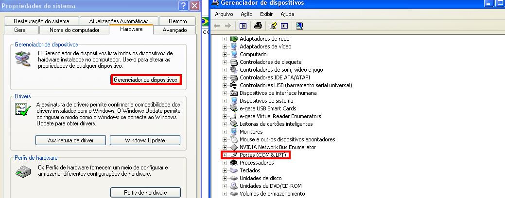

Ary Braga Postado Setembro 10, 2009 Compartilhar Postado Setembro 10, 2009 não esta lendo via rj 45 Se você selecionou a PORTA COM, que a Box está instalada? Veja como na imagem abaixo. Caso tenha, veja o conector do aparelho, limpe bem o mesmo pois não há sentido ele ler pelo USB e pelo RJ45 não. Citar Link para o comentário Compartilhar em outros sites More sharing options...
