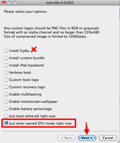

fabioppc Postado Agosto 6, 2011 Compartilhar Postado Agosto 6, 2011 onde eu arrumo essa flash custon ? to tentando passar essa ipsw iPhone2,1_4.3.5_8L1_Restore mais no final da erro 1015 ajuda poste aki a flash correta por favor ! ----------------------------- Tenta fazer o seguinte amigo... Baixe a firmware oficial e uma custom para seu iphone e o Redsn0w Proximo passo Conecte seu iPhone ao PC, abra o redsn0w, então selecione a firmware oficial para o seu aparelho que você acabou de baixar; Na tela onde aparece várias opções, marque APENAS a opção “Junt Enter Pwned DFU Mode Right Now”. Siga as instruções do redsn0w para colocar seu aparelho em modo DFU; Agora abra o iTunes. Ele detectará seu iPhone em modo de recuperação. Segure a tecla SHIFT, clique em restaurar, e dessa vez procure a firmware customizada que você acabou de baixar. Pronto! Citar Link para o comentário Compartilhar em outros sites More sharing options...
