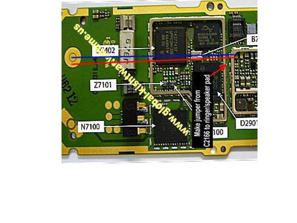

v3luiz Postado Setembro 15, 2009 Compartilhar Postado Setembro 15, 2009 ai vai uma foto que pode te ajudar muito Citar Link para o comentário Compartilhar em outros sites More sharing options...

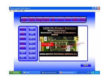

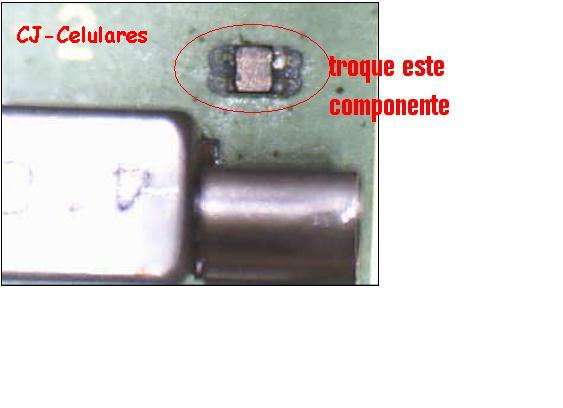

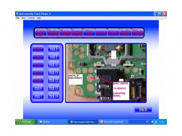

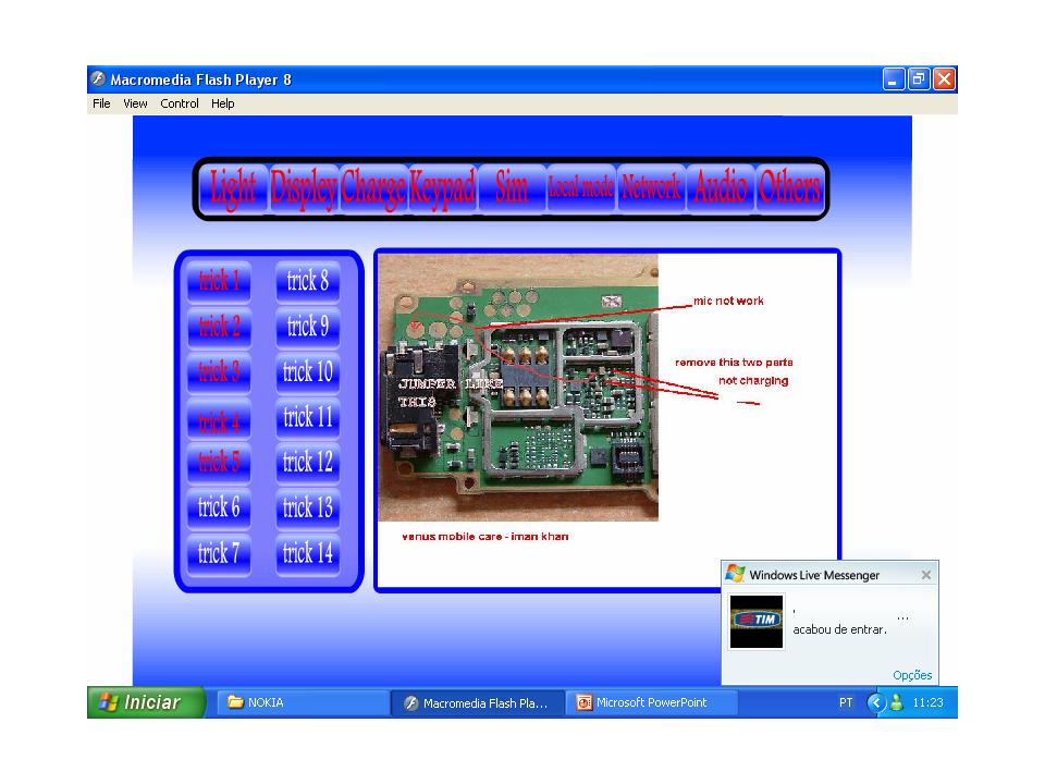

garcia_celulares Postado Setembro 19, 2009 Compartilhar Postado Setembro 19, 2009 Temos tambem estas soluções: Citar Link para o comentário Compartilhar em outros sites More sharing options...
