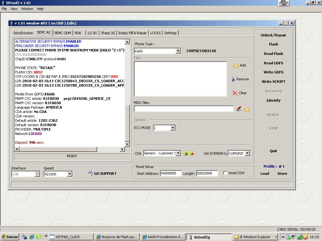

Wellington Maciel™ Postado Maio 4, 2011 Compartilhar Postado Maio 4, 2011 Comprei recente minha setool gostaria de saber o procedimeto de fazer o flash no Atc k660i e a flash desse atc. Faça Leitura do ATC pela Setool e poste o Print pra melhor ajuda-lo, tanto pra ver em qual versão o mesmo usa o Programa e Também qual o Cid e Versão da Flash. Aguardo Respostas.... Citar Link para o comentário Compartilhar em outros sites More sharing options...

Allan Cardoso Postado Maio 4, 2011 Autor Compartilhar Postado Maio 4, 2011 Amigo vai na pasta onde está instalada sua setool e encontra a pasta drivers, lá você encontrará a pasta "usb flash driver" abra e instale o programa ggsetup Segue o printe da tela gostaria de saber como faço a flash e se consegue essa flash. o Atc fica reniciando esse e o problema que esta apresentando. Citar Link para o comentário Compartilhar em outros sites More sharing options...
Wellington Maciel™ Postado Maio 4, 2011 Compartilhar Postado Maio 4, 2011 Segue o printe da tela gostaria de saber como faço a flash e se consegue essa flash. o Atc fica reniciando esse e o problema que esta apresentando.[ATTACH=CONFIG]18858[/ATTACH] O Arquivo Flash esta no link abaixo: Arquivos de Flash para Setool Box3 - SONY ERICSSON - Página 5 Pra realizar Atualização Adicione os Arquivos Flash na aba Marque as Opções em Setings: Volte na aba Senc A2 e Clique em FLASH. Boa Sorte! Citar Link para o comentário Compartilhar em outros sites More sharing options...
