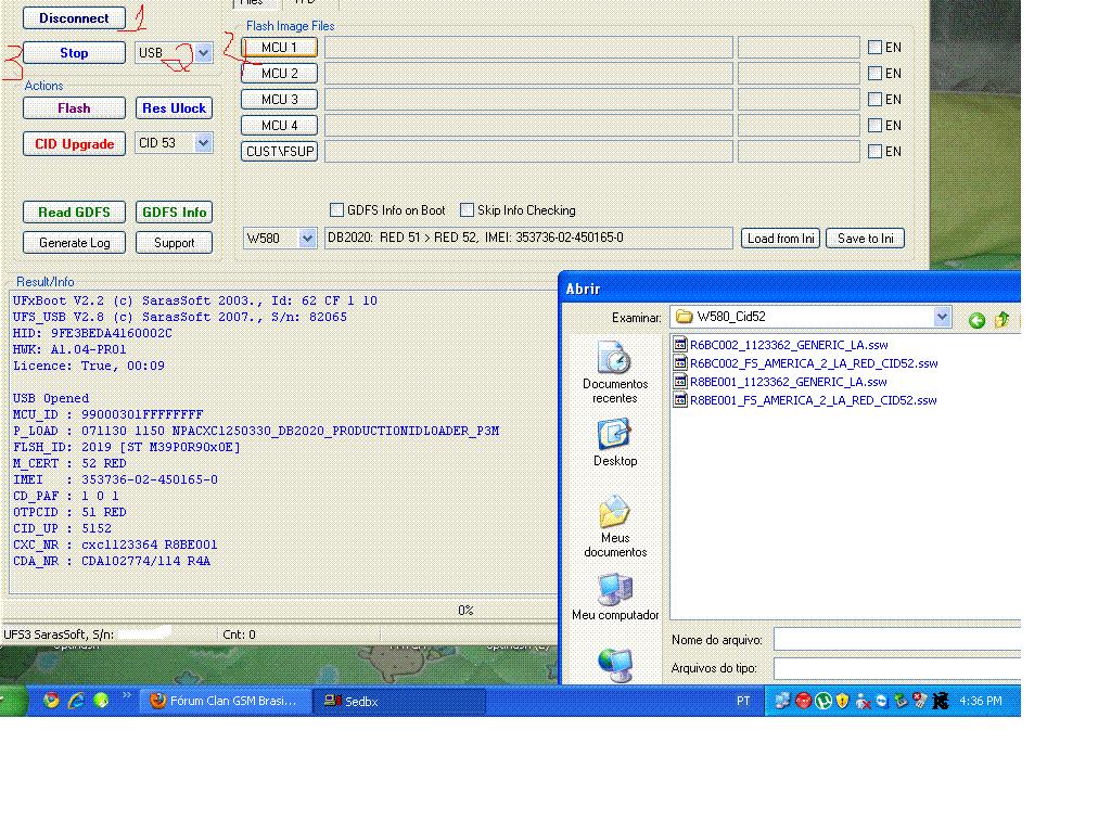

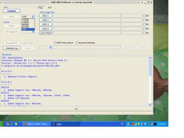

ToninhoSantos Postado Maio 4, 2011 Compartilhar Postado Maio 4, 2011 Faz assim: Clique em conect, depois mude a interface pra usb, depois clique em boot. Feito isso agora aperte a tecla C e coloque o cabo USB. O programa fará a leitura do atc mostrando todas as inforamações do aparelho referentes a versão de flash, tipo de CID, imei e outras informações. Agora em MCU1 coloque a flash MAIN, em MCU2 coloque a FS e manda FLASH Link para o comentário Compartilhar em outros sites More sharing options...

billcell Postado Maio 4, 2011 Autor Compartilhar Postado Maio 4, 2011 Faz assim: Clique em conect, depois mude a interface pra usb, depois clique em boot. Feito isso agora aperte a tecla C e coloque o cabo USB. O programa fará a leitura do atc mostrando todas as inforamações do aparelho referentes a versão de flash, tipo de CID, imei e outras informações. Agora em MCU1 coloque a flash MAIN, em MCU2 coloque a FS e manda FLASH a imagem ficou pequena não querendo abusar tem como mandar maiorzinha e o firmware Link para o comentário Compartilhar em outros sites More sharing options...
ToninhoSantos Postado Maio 4, 2011 Compartilhar Postado Maio 4, 2011 o firm pra flashar onde pego ? Amigo as flash você encontra no próprio suporte da hwk, mas pra isso o senhor deverá fazer a leitura do atc, pra saber o cid e a versão. Link para o comentário Compartilhar em outros sites More sharing options...
