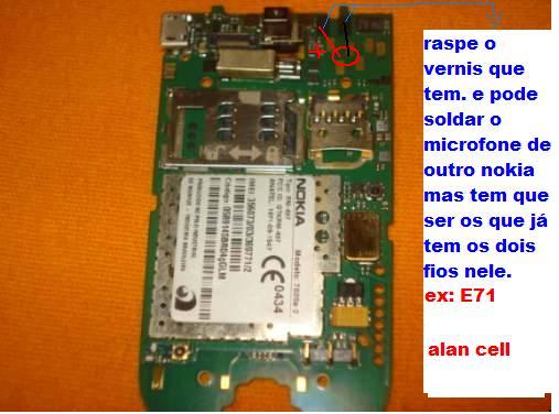

marconevl Postado Julho 28, 2011 Compartilhar Postado Julho 28, 2011 Esta ai pessoal a imagem q sempre da certo,se foi util favor agradecer Link para o comentário Compartilhar em outros sites More sharing options...

Reginaldo SanTana™ Postado Julho 28, 2011 Compartilhar Postado Julho 28, 2011 [ATTACH=CONFIG]21713[/ATTACH] Esta ai pessoal a imagem q sempre da certo,se foi util favor agradecer Tópico Antigo Tópico Encerrado!! Link para o comentário Compartilhar em outros sites More sharing options...
