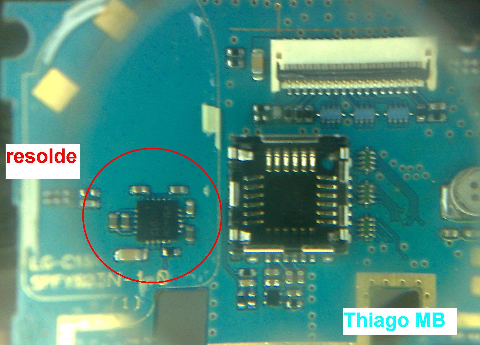

Thiago MB Postado Agosto 29, 2011 Compartilhar Postado Agosto 29, 2011 Tinha um com o mesmo defeito, resoldei esse componente e problema resolvido. favor postar, caso obtenha o mesmo resultado. Citar Link para o comentário Compartilhar em outros sites More sharing options...
paramobile Postado Outubro 7, 2011 Compartilhar Postado Outubro 7, 2011 [ATTACH=CONFIG]22729[/ATTACH] Tinha um com o mesmo defeito, resoldei esse componente e problema resolvido. favor postar, caso obtenha o mesmo resultado. Amigo já resoldei esse componente e não aconteceu nada fiz uma resoldagem completa na placa do cliente se alguem tiver outra dica agradecerei Citar Link para o comentário Compartilhar em outros sites More sharing options...
