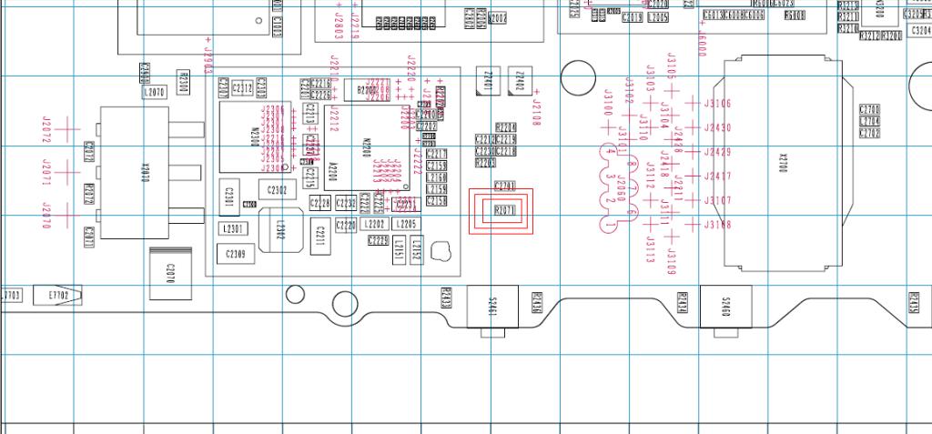

Francisco Lunardi Postado Maio 11, 2011 Postado Maio 11, 2011 A maioria dos nokias mais novos que peguei com esse problema eram o varistor do Btemp, alguns basta tirar e outros devem ser substituidos, ja tentou trocar o varistor? No 5130 é o R2071 caso você tenho o manual tecnico é fácil encontra-lo, não tenho foto e nem um aparelho aqui pra mostrar, o varistor é facil de encontrar em outros nokias.
Israel Telles Postado Maio 11, 2011 Postado Maio 11, 2011 A maioria dos nokias mais novos que peguei com esse problema eram o varistor do Btemp, alguns basta tirar e outros devem ser substituidos, ja tentou trocar o varistor? No 5130 é o R2071 caso você tenho o manual tecnico é fácil encontra-lo, não tenho foto e nem um aparelho aqui pra mostrar, o varistor é facil de encontrar em outros nokias. Segue em anexo imagem para complementar o Post Anterior;Lembrando que eu não realizei o teste !! Boa Sorte; Equipe ClanGSM!!!
tarsoayala Postado Maio 12, 2011 Autor Postado Maio 12, 2011 Amigo Israel esse atc tá me deixando é louco kkkkkkkkkkk. Já tirei o varistor e nada, ainda aparece que o carregador não é suportado, já está se esgotando todas as possibilidades e a paciencia do cliente e nada de solução!!! Nossa amigos já resolvi vários nókias assim esse nem sei mais o que fazer, mas ainda estou à espera de um milagre!!! Me ajudem!!! rsrs Abraços.

juniorbrito Postado Julho 12, 2011 Postado Julho 12, 2011 eu apenas tirei esse componente e ele funcionou perfeitamente pra quem quiser uma dica, essa testada por mim 100% http://www.clangsm.com.br/vb/attachments/nokia/19013d1305128214-5130-carregador-n%E3o-aceito-r2071-jpg
