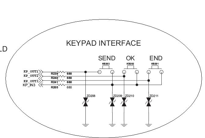

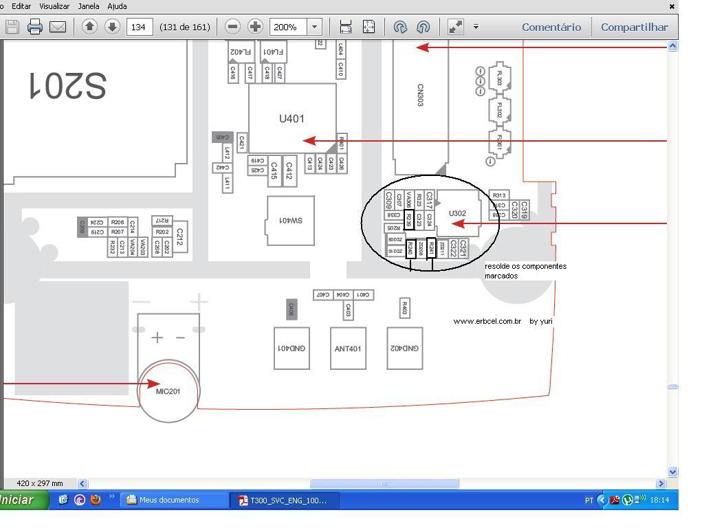

o magnata Postado Junho 14, 2011 Compartilhar Postado Junho 14, 2011 Topico antigo mas segue orientação resolde ou substitua os componentes marcados Jefferson1 reagiu a isso 1 Citar Link para o comentário Compartilhar em outros sites More sharing options...

Diego Macedo Postado Julho 20, 2011 Compartilhar Postado Julho 20, 2011 Topico antigo mas segue orientação resolde ou substitua os componentes marcados amigo desculpa postar neste tópico mais não achei estes componentes ai deve ser outra placa Citar Link para o comentário Compartilhar em outros sites More sharing options...

o magnata Postado Julho 21, 2011 Compartilhar Postado Julho 21, 2011 diego ja peguei duas versoes de pci deste aparelho existe sim um diferença mas o setor é o mesmo enos dois casos resolvi Citar Link para o comentário Compartilhar em outros sites More sharing options...
cyberthor Postado Fevereiro 5, 2013 Compartilhar Postado Fevereiro 5, 2013 amigo, faça ressolda e limpeza e ou troque a manta, fiz e deu 100% Citar Link para o comentário Compartilhar em outros sites More sharing options...
