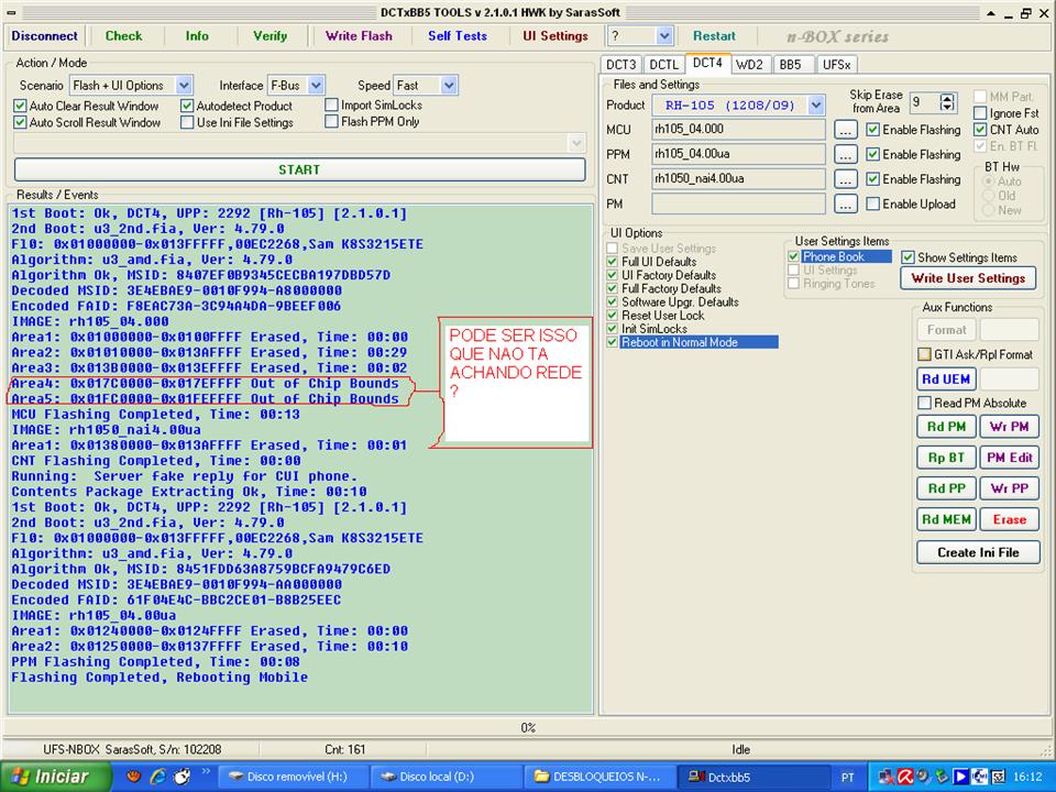

nokia 1208 problema de rede software ou hardware???

amigao ja troquei 3 antenas ... e perciste o defeitooo...
a segunda opniao ai nao entendi... pois a flesh que ta dando erro todas que tentei...Posted Image
e obrigado pelo apoio... espero respostas...

Fassa a leitura do atc e desmarque as opções de UI, clique em erase logo apos passe a flesh e em seguida PM e desbloqueio de os resets.
Arquivos Flesh: http://www.clangsm.com.br/vb/nokia/24-arquivos-de-flashes-nokia-gsm.html
Arquivo PM:http://www.clangsm.com.br/vb/nokia/3976-arquivos-pm-nokias.html
