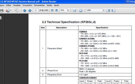

hwilian Postado Maio 16, 2011 Postado Maio 16, 2011 O manual de serviço do KP260/KP265 diz que o aparelho é quad-band, agora todos os sites de especificações que verifiquei dizem que eles são tri-band 900mhz, portanto não funcionaria na Vivo-SP sem alterações no filtro. A nível de hardware, eles usam tanto o filtro de ondas de superfície, como o transceiver GSM "Quad-Band", portanto apenas o desbloqueio seria suficiente para funcionar as 4 operadores. Acredito então que o problema seria apenas algum bloqueio de software, mais especificamente na EEPROM. Citar
