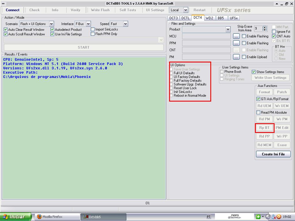

Fassa a leitura do atc em seguida de os resets na opção UI em seguida clique em "Rp Bt" para repara o bluetooth
Veja aqui
