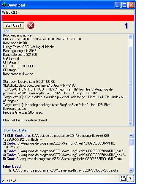

Amigo junior eu to com um caso igual ao seu,quando eu aperto menu ele reiniciar,ai voltei marque Erase whole flesh before dow.... mas nao est conseguindo colocar ele pra rodar a flesh novamente,mesmo colocando em modo boot,pode me ajudar? Segue imagem do erro post-19643-139967687319_thumb.jpg
Estou fazendo o procedimento, pelo programa da tudo ok, mas depois que o aparelho liga se eu apertar a tecla " menu" ele reinicia...
O que estou fazendo errado?
|Desde ja agradeço

Fiz o procedimento mas toda vez que esta fazendo esse arquivo S3350OXGJL3.dffs da erro. Baixei todos arquivos novamente refiz tudo e novamente qdo chega nesse arquivo ele começa fazer e depois para e da erro. Amigo poderia me ajudar?

Tenho um ch@t 3350 travado na tela inicial.Tentei realizar esse procedimento e nao funcionou . Dá o erro abaixo. Alguma dica?
Process time was 30.0 sec.
An EBL must be injected. None was found in the downloaded file.
For some systems there must be an injected EBL. The file specified for download does not contain an injected EBL.
Check that the file is correct for the target. This error can also occur on a normal boot time out, in which case just try again.
Channel 1 is succesfully closed.
Pessoal, é minha primeira postagem no fórum, sempre enconteri oque eu precisava e nunca postei pra tirar dúvidas, porem hoje eu pelejando com um chat 355 aqui e após passar várias flashes nele consegui resolver o problema de ao apertar o menmu ele reiniciar, achei uma flash que não deu erro, testei da claro, vivo, tim e sem personalização, porém foi uma da tim que um user aki indicou a outro user que resolveu o meu problema. , a todos o meu muito obrigado.
