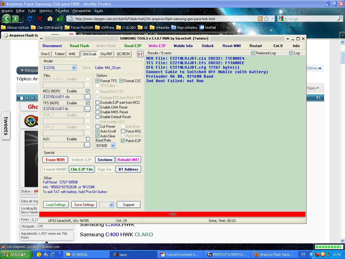

ola a tdos, toh c um e2210l q qndo plugo ele na box hwk ele ateh reconhece,mas logo assim q plugo ele dah o seguinte error do print post-63988-139967549564_thumb.jpg jah testei outro cabo e reiniciei o pc e deu a mesma coisa. aguardo uma ajuda d vcs, desde jah grato.
[ATTACH=CONFIG]19154[/ATTACH]

Isso normalmente acontece comigo por causa da velocidade mude para 230400 e teste novamente...
Lembrando: bateria 100% carregada, e tenha certeza q esse flash esta funfando blz...

obrigado amigo izak, soh q mesmo reduzindo a veloc, continua acontecendo o mesmo error. nesse tempinho q demorei p postar novamente veio na minha mao outro 2210 tbm da vivo p flashear e funcionou tdo direito, sem problm. desde jah grato pela ajuda d vcs e aguardo novas dicas.
Amigo esse problema vc vai resolver,tirando a placa do ATC e dando um calor nela de leve,depois vc monta tudo ai tenta Atualizar dinovo,comigo sempre resolvir assim,boa sorte..
fiz tal procedimento jean silva, mas naum adiantou, continua na mesma. detalhe: qndo vou em mobile info a box naum reconhece, somente qndo clico em write flash direto e agora tem horas q o celular liga e tem horas q naum aparece nada
No caso ai vc não precisa mais de Mobile INFO,vc pode seleciona o modelo escolher a versão de SW,recomento vc tenta com outra versão diferente da que vc ta fazendo,tente fazer com um FULL.

vlw amigos pela ajuda,mas nada adiantou. pode ser q esteja falando abobrinha, mas eu acho q esse cel q tah na minha mao tah c problm na hora d entrar em modo boot,no 2ndo p ser mais preciso,como jah mencionei no inicio do topico. se alguem souber o q devo fazer nesses casos,estarei aguradnado respostas

obrigado amigo,ao menos um sinal,c essa flash o cel chegou a começar a rodar apos o 2ndo boot,mas logo assim deu falhas d novo. vou continuar testando e postarei mais resultados
vlw paulo pessoa,mas essa flash jah tenho salvo na minha makina.uma duvida, esse erase eh o "erase nor" na hwk?se for, eu jah aplikei em 2 aparelhos samsung e os cel nao voltaram mais a func nem a ser reconhecido na box. quais saum os riscos?
Amigo faça o Erase e poste depois de todas as Dicas passadas acima ok Aguardo!

Ja tentou esse procedimento entre na aba de configuração e mude de tat mode para flash e tente flashear novamente
ok amigo, interesante, pois ao meu entender esse aparelho tah com problema justamente em entrar no boot, mas aonde estah essa aba d configuraçao na hwk pois naum toh aachando?
