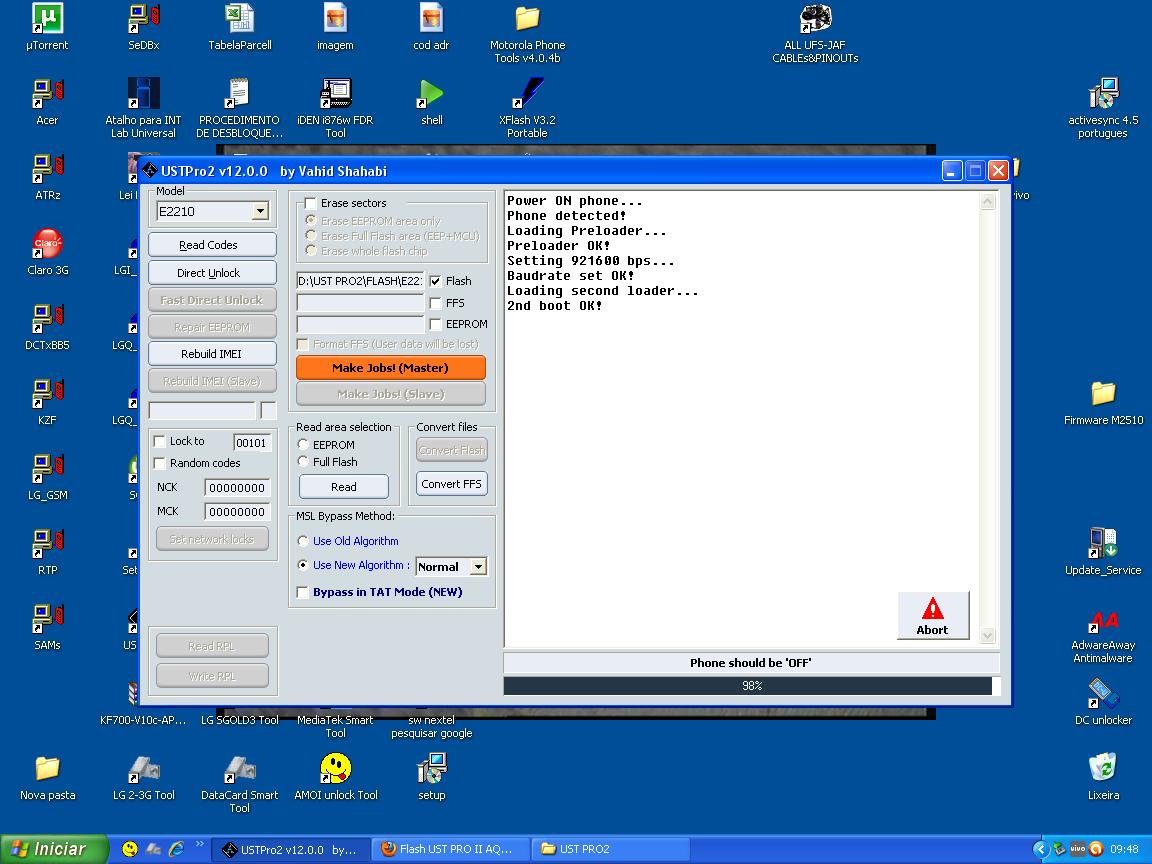

el loko Postado Junho 7, 2011 Autor Postado Junho 7, 2011 soh add informaçoes,hj tbm tentei aplicar flash nele usando a ust pro II e ateh reconhece,mas fik travado aew como segue a imagem Citar
