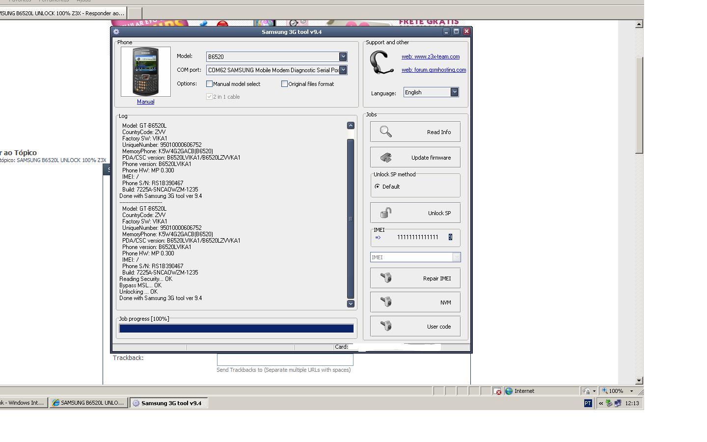

reerocks Postado Maio 18, 2011 Compartilhar Postado Maio 18, 2011 Bom dia Clan,acredito que vários amigos e técnicos tiveram dificuldade e não conseguiram desbloquear o Samsung B6520/B6520L.Então tomei a liberdade de criar um tópico para o mesmo,a fim de ajudar. Primeiramente,vamos precisar dos drivers. Então,instalaremos o Active Sync da Microsoft. Active Sync 4.5 Setup.rar OBS:Recomendo conservar o Active Sync instalado em seu computador,pois é necessário para comunicar os Celulares @Windows Mobile ao PC. Muito bem,instalado o Active Sync,vamos configurar o atc. O procedimento apresentado pela Z3X Box é meio confuso,então : Sem chip de operadora;digite *#7284# e escolha a opção MODEM. O aparelho irá reiniciar. Agora digite *#9090# e escolha a opção USB(No proced. da Z3X eles pediam para que escolhesse a OPÇÃO UART;assim o aparelho é reconhecido pela BOX,porém ao tentar desbloquea-lo,acusa o erro 'No answer from phone') Reinicie o aparelho SEM TIRAR A BATERIA,DESLIGUE E LIGUE-O NOVAMENTE. Feito isso,conecte o aparelho no PC via Cabo Micro Usb.O aparelho será reconhecido,e o Windows instalará os drivers automáticamente pelos drivers contidos no Active Sync. Agora,abra Shell > B > B6520 ou diretamente Samsung 3G tool v9.4 Escolha a porta COM** SAMSUNG Mobile Modem Serial Port emulada pelo aparelho e clique em Unlock SP. ** = Numero da porta com emulada. Segue em anexo a imagem do procedimento 100% por mim. Se o tópico foi útil,por favor cliquem em Obrigado. Boa sorte e fiquem com Deus. manobrasil e archanjo_rafael reagiu a isso 1 1 Link para o comentário Compartilhar em outros sites More sharing options...

J.V.cel Postado Junho 22, 2011 Compartilhar Postado Junho 22, 2011 Bom dia Clan,acredito que vários amigos e técnicos tiveram dificuldade e não conseguiram desbloquear o Samsung B6520/B6520L.Então tomei a liberdade de criar um tópico para o mesmo,a fim de ajudar. Primeiramente,vamos precisar dos drivers. Então,instalaremos o Active Sync da Microsoft. [ATTACH]19224[/ATTACH] OBS:Recomendo conservar o Active Sync instalado em seu computador,pois é necessário para comunicar os Celulares @Windows Mobile ao PC. Muito bem,instalado o Active Sync,vamos configurar o atc. O procedimento apresentado pela Z3X Box é meio confuso,então : Sem chip de operadora;digite *#7284# e escolha a opção MODEM. O aparelho irá reiniciar. Agora digite *#9090# e escolha a opção USB(No proced. da Z3X eles pediam para que escolhesse a OPÇÃO UART;assim o aparelho é reconhecido pela BOX,porém ao tentar desbloquea-lo,acusa o erro 'No answer from phone') Reinicie o aparelho SEM TIRAR A BATERIA,DESLIGUE E LIGUE-O NOVAMENTE. Feito isso,conecte o aparelho no PC via Cabo Micro Usb.O aparelho será reconhecido,e o Windows instalará os drivers automáticamente pelos drivers contidos no Active Sync. Agora,abra Shell > B > B6520 ou diretamente Samsung 3G tool v9.4 Escolha a porta COM** SAMSUNG Mobile Modem Serial Port emulada pelo aparelho e clique em Unlock SP. ** = Numero da porta com emulada. Segue em anexo a imagem do procedimento 100% por mim. [ATTACH=CONFIG]19230[/ATTACH] Se o tópico foi útil,por favor cliquem em Obrigado. Boa sorte e fiquem com Deus. cara me de uma luz ..estou com um i5500 e nao estou conseguindo fazer unlock dele na z3x... o procedimento q da na box nao funciona.. e procurei muito aki no clan e ainda nao achei como fazer 100% sei que aki nao é o melhor lugar...mais me de uma força ai cara.. se for preciso eu posto aki um print pra vc ver.... Link para o comentário Compartilhar em outros sites More sharing options...

sandro stopcell Postado Outubro 29, 2011 Compartilhar Postado Outubro 29, 2011 Cara vc eh demais... esse tópico me ajudou e muito só tem uma coisinha após o programa ter sido aberto o shell não reconhece a dll que faz e1080 então vc não abre o shell, abre direto o programa que faz o e1080 dai o shell volta a reconhecer a dll... esse procedimento estou fazendo sempre que executo o tool 3g. FIQUE COM DEUS VC TBM Link para o comentário Compartilhar em outros sites More sharing options...
reerocks Postado Novembro 5, 2011 Autor Compartilhar Postado Novembro 5, 2011 Cara vc eh demais... esse tópico me ajudou e muito só tem uma coisinha após o programa ter sido aberto o shell não reconhece a dll que faz e1080 então vc não abre o shell, abre direto o programa que faz o e1080 dai o shell volta a reconhecer a dll... esse procedimento estou fazendo sempre que executo o tool 3g. FIQUE COM DEUS VC TBM Amém, fico contente pelo fato do tópico ter sido útil a você. Sobre este impasse que você mencionou, acredito que seja um bug (defeito) das versões novas do Shell. Mas é isso mesmo, apenas o Refresh não atualiza a lista de modelos suportados, você tem que abrir o programa específico. Boa sorte amigo. Link para o comentário Compartilhar em outros sites More sharing options...
