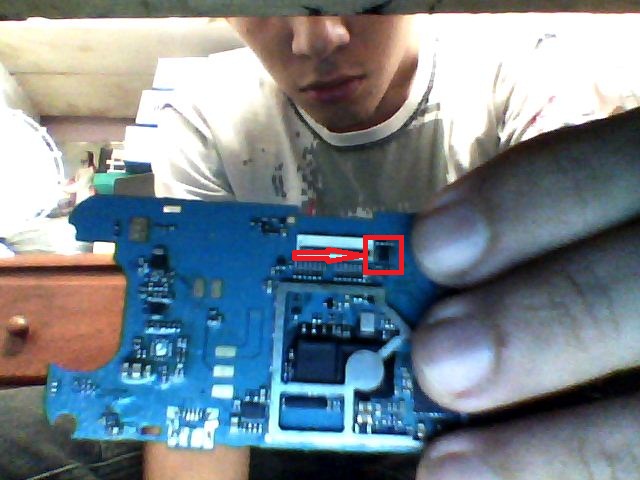

Luis Paulo Cell Postado Maio 26, 2011 Postado Maio 26, 2011 tente fazer uma resolda ou troca desta peça que fica ao lado do conector do LCD
André Gomes Postado Maio 26, 2011 Postado Maio 26, 2011 tente fazer uma resolda ou troca desta peça que fica ao lado do conector do LCD[ATTACH=CONFIG]19456[/ATTACH] Sabemos que a intenção é ajudar. No entanto os dois procidimentos no qual o sr se referiu já havia sido citado antes. Vamos manter o fórum organizado evitando posts desnecessários. Grupo Clan GSM
