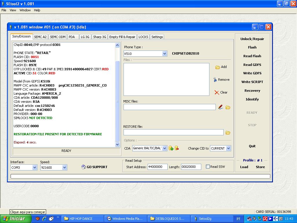

guim Postado Junho 17, 2011 Compartilhar Postado Junho 17, 2011 boa tarde a todos estou com um aparelho K510 que restaurei a GDFS seguindo o topico deu tudo certo. mais ele voltou com a cid 51 e nao estou conseguindo achar essa flash nem no clan e nem no suporte da setool alguem tem a flesh ou sabe como mudar a cid ai vai o print... obrigado a todos Citar Link para o comentário Compartilhar em outros sites More sharing options...

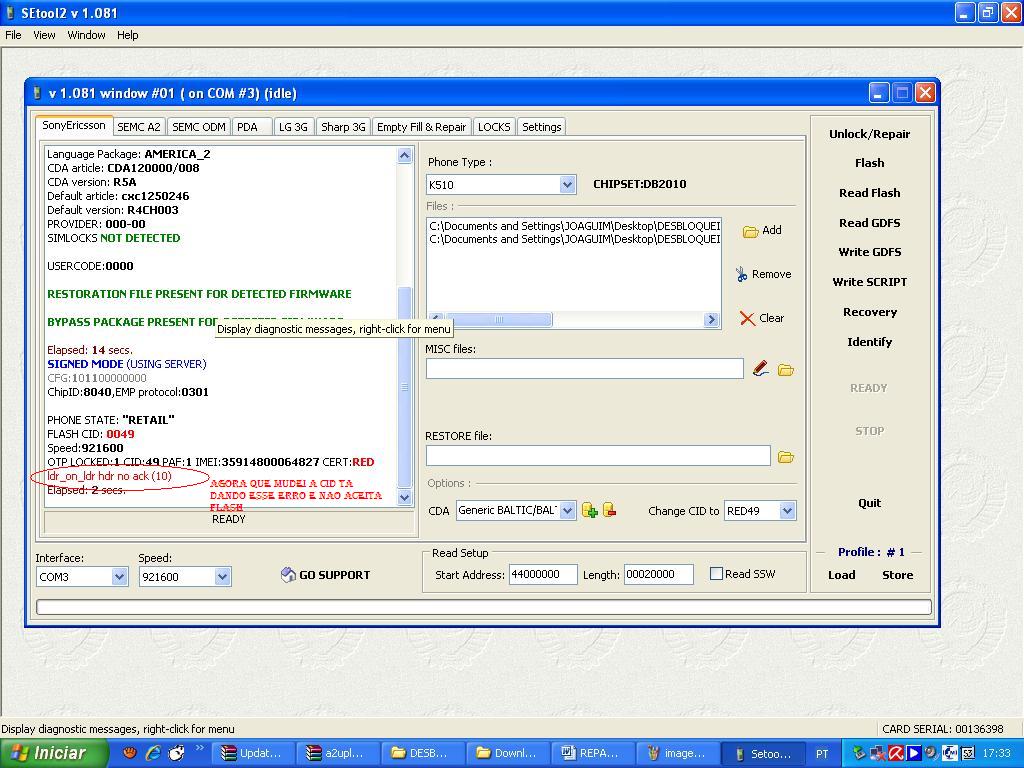

guim Postado Junho 24, 2011 Compartilhar Postado Junho 24, 2011 ai amigo guim o programa para mudar o cid http://www.clangsm.com.br/vb/sony-ericsson/66-programas-sony-ericsson.html Boa tarde a todos... amigo deu pra mudar a cid mais nao ta dando flash... vai outro print de erro e me digam quais opçoes eu marco. pois ja tentei como me auxiliaram as 3 primeiras opçoes. depois a opçao 1 e 4 tambem nao deu... obrigado pela atençao... Citar Link para o comentário Compartilhar em outros sites More sharing options...
ToninhoSantos Postado Junho 24, 2011 Compartilhar Postado Junho 24, 2011 Boa tarde a todos... amigo deu pra mudar a cid mais nao ta dando flash... vai outro print de erro e me digam quais opçoes eu marco. pois ja tentei como me auxiliaram as 3 primeiras opçoes. depois a opçao 1 e 4 tambem nao deu... obrigado pela atençao... [ATTACH=CONFIG]20537[/ATTACH] Amigo flash em sony ericsson o procedimento é padrão: 1- Selecione a plataforma Sony Ericsson e selecione o modelo desejado(Ex:k510) 2-Vá a até a aba settings e marque as opções 1 e 4 3-Volte a aba Sony Ericssson, em add selecione os arquivos MAIN e FS 4- Clique em flash. Obs: Todo procedimento com Sony Ericsson é fundamental que a bateria esteja 100% carregada. Qualquer dúvida postar aqui mesmo no tópico! Espero ter ajudado. Citar Link para o comentário Compartilhar em outros sites More sharing options...
guim Postado Junho 28, 2011 Compartilhar Postado Junho 28, 2011 boa noite amigo e muito obrigado pela atençao e ajuda... ja tentei com a bateria 100% carregada , da uma olhadinha no erro que postei no print-----> SIGNED MODE (USING SERVER) CFG:100100000000 ChipID:8040,EMP protocol:0301 PHONE STATE: "RETAIL" FLASH CID: 0049 Speed:921600 OTP LOCKED:1 CID:49 PAF:1 IMEI:35914800064827 CERT:RED ldr_on_ldr hdr no ack (10) <-------- ( esse erro ) Elapsed: 11 secs. ja tentei a flash marcando a opçao 1 & 4 nao deu certo continua com esse erro ( com a bateria 100% ) ja tentei marcando a opçao 1,2,3 tambem da o mesmo erro... de toda forma que tentei da esse erro de vermelho. e sempre com a bateria 100% carregada se puder me orientar outra forma de fleshear esse aparelho ficarei grato... pois quando clico em identify mostra que a reparaçao da GDFS deu certo apesar de nao escolher a cid 51... SIGNED MODE (USING SERVER) CFG:100100000000 ChipID:8040,EMP protocol:0301 PHONE STATE: "RETAIL" FLASH CID: 0049 Speed:921600 FLASH ID: 897E OTP LOCKED:1 CID:49 PAF:1 IMEI:35914800064827 CERT:RED ACTIVE CID:49 COLOR:RED Model (from GDFS):K510i MAPP CXC article: R4CH003 prgCXC1250231_GENERIC_CO MAPP CXC version: R4CH003 Language Package: AMERICA_2 CDA article: CDA120000/008 CDA version: R5A Default article: cxc1250246 Default version: R4CH003 PROVIDER: 000-00 SIMLOCKS NOT DETECTED USERCODE:0000 RESTORATION FILE PRESENT FOR DETECTED FIRMWARE Elapsed: 19 secs. Citar Link para o comentário Compartilhar em outros sites More sharing options...
guim Postado Julho 19, 2011 Compartilhar Postado Julho 19, 2011 Amigo flash em sony ericsson o procedimento é padrão: 1- Selecione a plataforma Sony Ericsson e selecione o modelo desejado(Ex:k510) 2-Vá a até a aba settings e marque as opções 1 e 4 3-Volte a aba Sony Ericssson, em add selecione os arquivos MAIN e FS 4- Clique em flash. Obs: Todo procedimento com Sony Ericsson é fundamental que a bateria esteja 100% carregada. Qualquer dúvida postar aqui mesmo no tópico! Espero ter ajudado. tentei e continua dando o mesmo erro... de vermelho ai em baixo que nao deixa ir adiante... Citar Link para o comentário Compartilhar em outros sites More sharing options...
