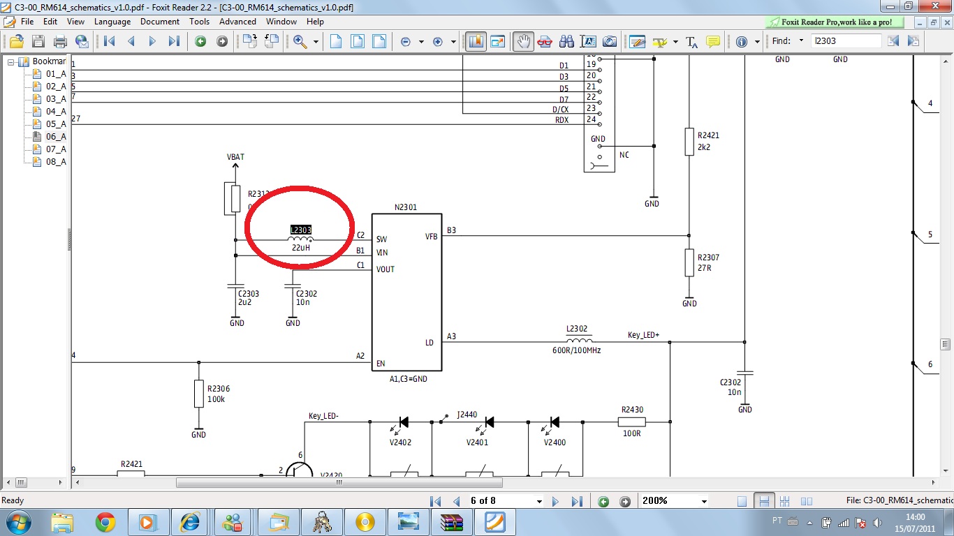

ola amigos, tbm tenho um C3 que nao esta acendendo a luz do lcd... entrei nas areas indicadas anteriormente e vi que o componente L2303 está quebrado. Se nao me engano eh uma bobina... nao tenho esse componente. tem alguma ligação ou adaptação que eu possa fazer? aguardo. vlw
Verifique aqui,veja se pode lhe ajudar.

na verdade amigo estou com o componente quebrado,as trilhas estao ok, e como nao tenho ele, gostaria de saber uma solução, um jumper algo assim, ou se tem em algum outro modelo de atc...
Então o sr terá que baixar o esquema das placas disponiveis em sua sucata e localizar o mesmo componente para tal subistituição.

meus amigos, troquei o componente (usei do nokia 6020), fiz a ressolda no cristal e componentes envolta dele, e nada de acender... será q tem como fazer um jumper substituindo esse cristal? oq vcs recomendam nesse caso? ele aparece as informações no lcd mas nao no "escuro", nao alimenta a luz do lcd... fico no aguardo. vlw
