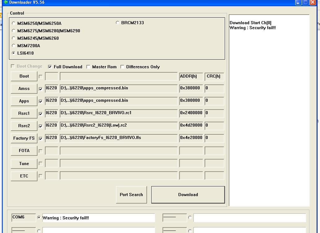

Olá galera, não consegui fazer a flash pela z3 no i6220, o atc tava ligando normal, consegui instalar os drivers dele. Problema reclamado: Congelava qdo estava em uso. Procedimentos: Placa ñ está oxiada, uma boa limpeza foi feita. Flash, na hora de passar a flash aconteceu isso. Selected model: I6220 Selected com port: COM3 Selected speed port: 921600 Search flash modem ... OK Search flash modem on:COM5 Send APPS... Timeout Timeout FAIL Elapsed time: 31 second, sw ver: 3.5.0017 e desde então o aparelho ñ sai mais da tela do i6220 qdo ligado, entram em modo download normal, mas ñ sai da tela do i6220. Ja fiz o procedimento do boot tbm e ñ adiantou. Fico grato pela ajuda.
