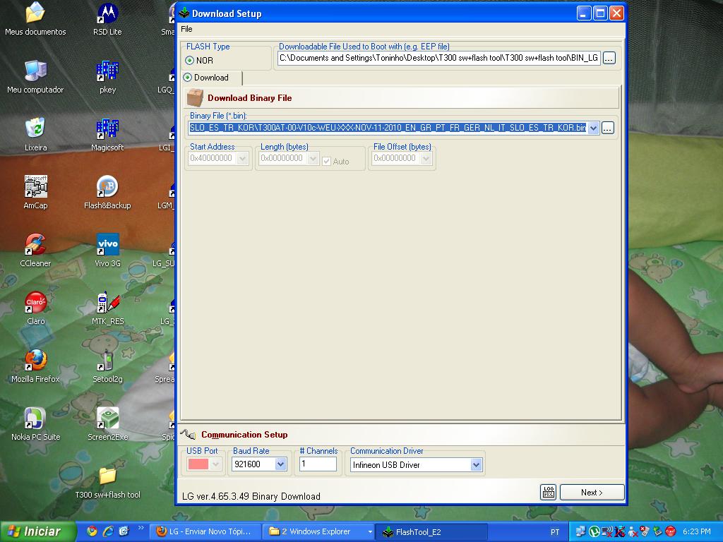

ToninhoSantos Postado Maio 25, 2011 Compartilhar Postado Maio 25, 2011 (editado) 1 - Com a bateria 100% carregada 2 - Instale os drivers que estão na pasta Flashusb 3 - Abra o programa Flashtool E2 e selecione o arquivo flash e clique em next 4 - Clique em start usb e logo em seguida coloque o telefone em modo de bootsegure a tecla volume- e a tecla send simultaneamente e sem soltá-las plugue o cabo usb e espere terminar o processo de download. imagens: A flash usada no procedimento está aqui Programa e demais anexos: Editado Setembro 30, 2014 por Bruno Batista Corrigindo links Citar Link para o comentário Compartilhar em outros sites More sharing options...

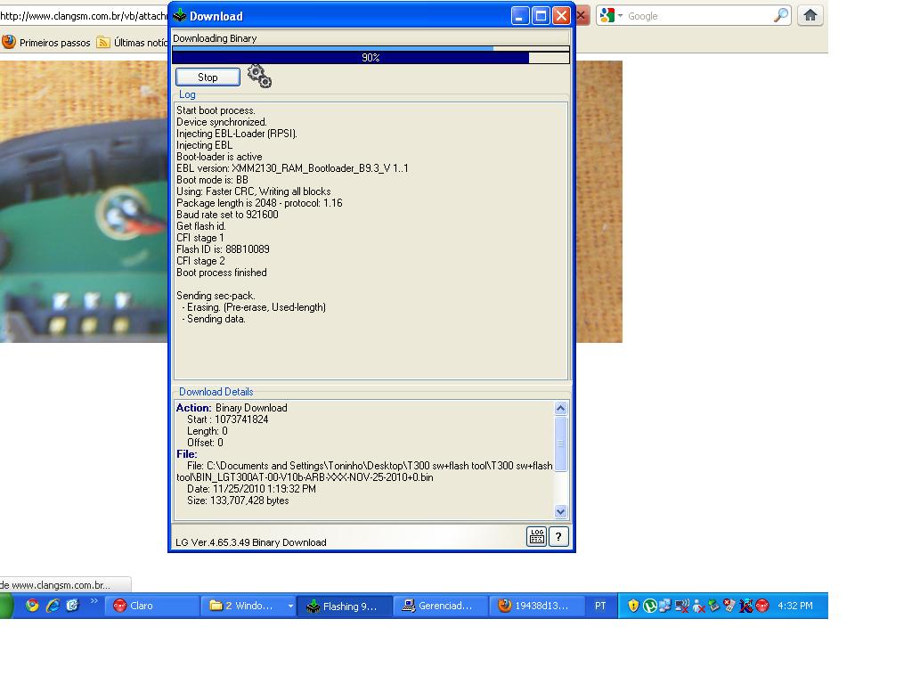

centraldocell Postado Agosto 2, 2011 Compartilhar Postado Agosto 2, 2011 amigo estou com um t300 q fui tentar passar a flash pela vygis e o mesmo nao ligou e nem reconhece mas pela vygis, tentei pelo cabo usb ele reconhece mas depois desconecta sozinho. tentei esse procedimento pelo flashtool E2 mas da o seguinte erro em anexo. Citar Link para o comentário Compartilhar em outros sites More sharing options...
ToninhoSantos Postado Agosto 2, 2011 Autor Compartilhar Postado Agosto 2, 2011 amigo estou com um t300 q fui tentar passar a flash pela vygis e o mesmo nao ligou e nem reconhece mas pela vygis, tentei pelo cabo usb ele reconhece mas depois desconecta sozinho. tentei esse procedimento pelo flashtool E2 mas da o seguinte erro em anexo. [ATTACH=CONFIG]21852[/ATTACH] Amigo o erro é por que a extensão de flash que o senhor está usando não é suporta pelo programa. O senhor precisará de uma flash em formato bin, passe esta aquihttp://www.clangsm.com.br/vb/lg/21130-flash-t300-pelo-flashtool-e2.html e utilize esta eeprom em anexo. Qualquer dúvida postar aqui mesmo no tópico. Citar Link para o comentário Compartilhar em outros sites More sharing options...

ToninhoSantos Postado Agosto 3, 2011 Autor Compartilhar Postado Agosto 3, 2011 [ATTACH=CONFIG]21918[/ATTACH]Meu caro amigo vamos resolver de uma vez por todas esse problema aí. Primeiro em cima coloque o arquivo eeprom, em baixo o arquivo firmware o senhor está colocando o mesmo arquivo em cima e em baixo. Baixe essa firmware que está neste link http://www.clangsm.com.br/vb/equipamentos-para-manuten%E7%E3o/software-produtos-box/vygis-v-power-tool-box-team/198-arquivo-flash-vygis-tool-box-20.html Primeiro coloque a eeprom e depois a firmware. Espero que tenha entendido agora. Citar Link para o comentário Compartilhar em outros sites More sharing options...
